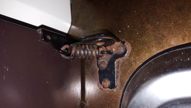

Buona sera, le cernire del mio piano cottura sono combinate così
Si trova solo il vetro completo a circa 50 euro.
Che fare ? Qualcuno ci è già passato ?

Dalla foto non si capisce a quale serie smev appartiene ma, per la tipologia, mi sembra abbastanza datata; o smonti il tutto e provvedi in proprio a carteggiare e riverniciare le due cerniere oppure prova a vedere quà
http://accessoricaravan.it/shop...
se trovi qualche cosa di adattabile. In alternativa puoi provare a contattare direttamente la smev e farti indicare da loro un rivenditore o istallatore che possa richiedere il ricambio.

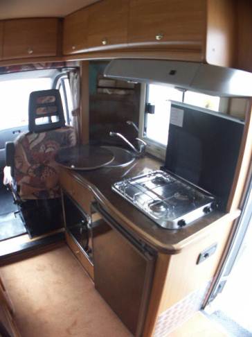

E' un Laika del 2000.

anche a me è successo, ho cercato di grattarli il meglio possibile con spazzola di ferro e poi verniciarli con un pennellino, ma vedo che dopo pochi anni, si sta formando lo stesso la ruggine. purtroppo non si possono smontare, altrimenti li avrei fatti cromare di nero. sto cercando anch'io qualcosa di più duraturo
