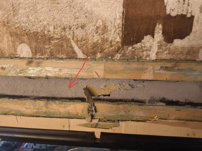

Salute a tutti. Sono neofita. Sto sistemando un Rimor brig del 1992. Per verificare condizioni alluminio, da fuori noto presenza di cancro, sto aprendo da dentro. Rimossa carta, foglio multistrato e polistirolo, ora quella che vedo grigia appiccicosa (indicata in foto), è la colla che doveva tenere polistirolo attaccato all' alluminio? Che prodotto è? IMG_20260430_170057.jpgCon cosa la sostituisco? Grazie a chi vorrà aiutarmi.

Per incollare il polistirolo non bisogna usare colle con solventi che potrebbero intaccarlo, io ho buone esperienze con il polymax della bostik quello bianco va bene o colle simili.
Grazie infinite
