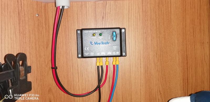

IMG_20210505_103939.jpgBuongiorno a tutti, ho un rimor 699 del 2008 con centralina arsilici ed un regolatore di carica della VeeTech. Da poco ho cambiato la batteria servizi montando una greepower da 120Ah.
Ho notato che sul regolatore di carica non si accendono più i LED (charge e battery ok).
Ho controllato il fusibile sul regolatore ed è ok. Mi sapete dirmi xke sono sempre spenti?

Fai questa prova, scollega i cavi della batteria e quelli dei pannelli dal regolatore, poi ricolleghi prima i cavi della batteria e poi quelli dei pannelli.
Attenzione a ricollegarli in modo corretto.
Ciao e facci sapere.

Esiste una procedura per cambiare le batterie ed evitare di danneggiare il regolatore di carica, dovrebbero essere scritte nelle istruzioni
Controlla se arriva tensione dal pannello e se esce dal regolatore staccando la batteria.
Sul mio riporta come si collega, per scollegare va fatta la manovra inversa

Grazie a tutti x l'aiuto, controllando si era scollegato il cavo che dal regolatore va alla bs. Ricollegato il tutto funziona regolarmente

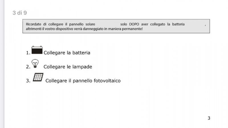

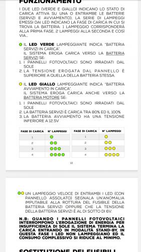

Ciao riprendo questo post per non aprirne di nuovi in merito alla interpretazione dei led sui regolatori di carica del pannello marca Sun control
Come interpretate la spiegazione del manuale in merito alle anomalie?
Io oggi ho notato  lampeggi gialli e verde insieme e ho pensato ad una anomalia, ma i lampeggi erano 4 quindi potrebbe essere la fase 4 di mantenimento..
Quindi quando parla di anomalia.. Secondo voi quanti lampeggi deve fare?!?!?
