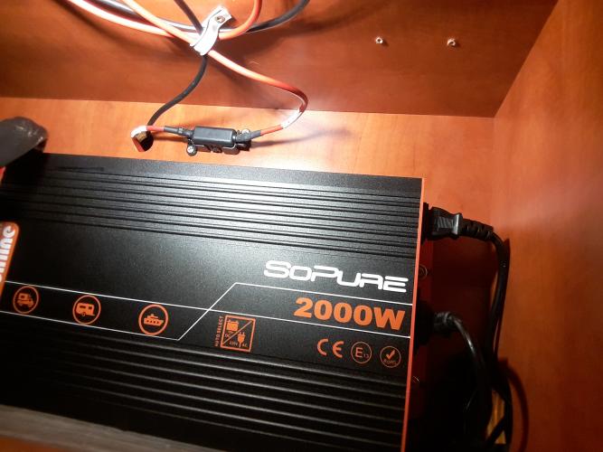

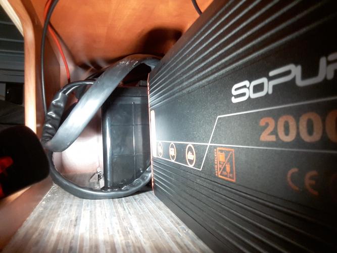

nervoso. cmq farò installare l'inverter da 2000w per poter utilizzare il condizionatore durante la marca nei giorni bollenti....lo faccio per io mio cane che patisce troppo poverino...cmq sempre ancora il dubbio se farlo montare sopra la dinette o sopra il letto mannaggia
Una curiosità tecnica, tu dici “farò montare un inverter da 2000w” su un furgonato da 599.
Dove lo monti?
Io ho deciso, di montarne uno da 1000w, solo perché non trovavo un taglio più piccolo, da destinare alla ricarica delle bici. Ed è stato molto complicato perché non trovavo un posto adatto.
Alla fine mi sono deciso a spostare la morsettiera originale con tanto di sicura perdita della garanzia.
Nei furgonati i posti per gli impianti sono risicati, oltre al fatto che, nel mio, il cassone della dinette è occupato da stufa e batteria, quindi inutilizzabile per apparati che scaldano.

Inserito il 21/05/2022 alle: 21:17:41
In risposta al messaggio di Subalpino del 21/05/2022 alle 17:06:22
Una curiosità tecnica, tu dici “farò montare un inverter da 2000w” su un furgonato da 599. Dove lo monti? Io ho deciso, di montarne uno da 1000w, solo perché non trovavo un taglio più piccolo, da destinare alla ricarica
delle bici. Ed è stato molto complicato perché non trovavo un posto adatto. Alla fine mi sono deciso a spostare la morsettiera originale con tanto di sicura perdita della garanzia. Nei furgonati i posti per gli impianti sono risicati, oltre al fatto che, nel mio, il cassone della dinette è occupato da stufa e batteria, quindi inutilizzabile per apparati che scaldano.
... perchè dici che nei furgonati i posti per gli impianti sono risicati...?
Questo che vedi in foto è il vano batterie del mio furgonato 5.99
Dico batterie perchè in origine i mio Van era dotato di 2 AGM da 80 Ampere in parallelo. Da 2 anni questo vano, ospita una sola batteria da 100 Ampere al Litio della Mecatronic e un inverter della Vechline da 2000 watt che soddisfa ala grande il funzionamento del clima in sosta libera per un tempo massimo che varia a secondo della temperatura esterna (dalle 3 ore alle 3 e mezzo massimo di autonomia)  il tempo necessario che ti serve in piena estate per pranzare al fresco, fare la pennichella e poi ripartire ripatire.
Sopra questo vano, c'è un altro vano che ospita la Truma Combi D4 e tutto l'impianto elettrico del mezzo, dall'altra parte invece, sempre sotto al letto trasversale c'è un grande gavone adibito a stivaggio.

07/12/2010 2861
Inserito il 21/05/2022 alle: 23:36:21
In risposta al messaggio di cammello69 del 21/05/2022 alle 21:17:41
... perchè dici che nei furgonati i posti per gli impianti sono risicati...? Questo che vedi in foto è il vano batterie del mio furgonato 5.99 Dico batterie perchè in origine i mio Van era dotato di 2 AGM da 80 Ampere
in parallelo. Da 2 anni questo vano, ospita una sola batteria da 100 Ampere al Litio della Mecatronic e un inverter della Vechline da 2000 watt che soddisfa ala grande il funzionamento del clima in sosta libera per un tempo massimo che varia a secondo della temperatura esterna (dalle 3 ore alle 3 e mezzo massimo di autonomia)  il tempo necessario che ti serve in piena estate per pranzare al fresco, fare la pennichella e poi ripartire ripatire. Sopra questo vano, c'è un altro vano che ospita la Truma Combi D4 e tutto l'impianto elettrico del mezzo, dall'altra parte invece, sempre sotto al letto trasversale c'è un grande gavone adibito a stivaggio.
Boh, il mio, che peraltro è della stessa famiglia del tuo, è stato disegnato male.
Dietro ci sono serbatoio acqua a sx, spazio bombola e contenitore a dx mentre nella dinette, oltre alla combi D e alla struttura in ferro delle cinture, c'è la batteria. Io sono riuscito a sostituirla con 2 litio autocostruite ed incastrate.
Gli apparati (DCDC, Inverter e CB sono sotto il sedile di guida ma a livello di scatola di sardine.
