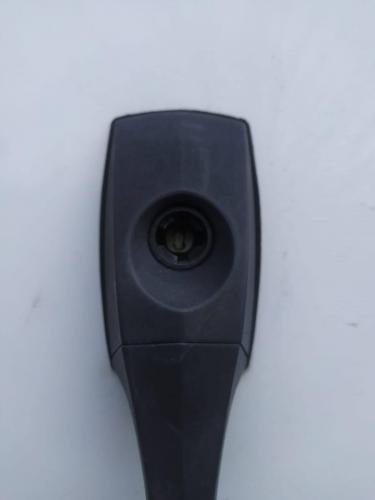

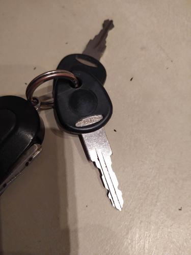

Inserito il 05/03/2021 alle: 19:06:13
153170145_904181277101789_5715774874048505564_n.jpg152537088_820787465142256_5468120786864778984_n.jpg
Il cilindro veniva sempre via quando giravo la chiave , non era bloccato...
CI MAGIS 35XT
Modificato da rottweiller73 il 05/03/2021 alle 19:06:50

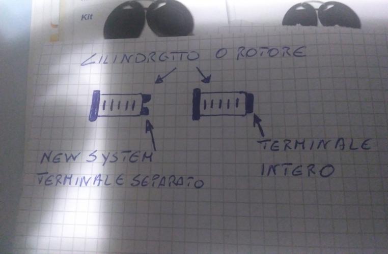

Inserito il 05/03/2021 alle: 19:15:52
In risposta al messaggio di rottweiller73 del 05/03/2021 alle 19:06:13
Il cilindro veniva sempre via quando giravo la chiave , non era bloccato... CI MAGIS 35XT
Dalle chiavi è un new system
lunghezza cilindretto 22,5 mm
diametro 16,7 mm
il terminale é diviso in due parti
volendo lo si può sostituire con il cilindro HSC alta sicurezza che ha le stesse misure.
quando il cilindretto esce dalla sua sede é per due principali motivi...
la sede terminale del suo alloggiamento si è rotta o usurata, oppure causa sporcizia il fermo che si trova alla fine del cilindretto si blocca in modalità inserimento... in questo caso basta un buon lubrificante e si risolve.

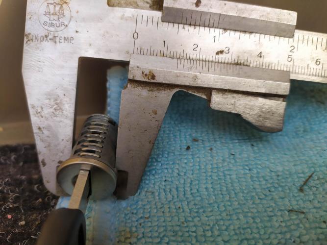

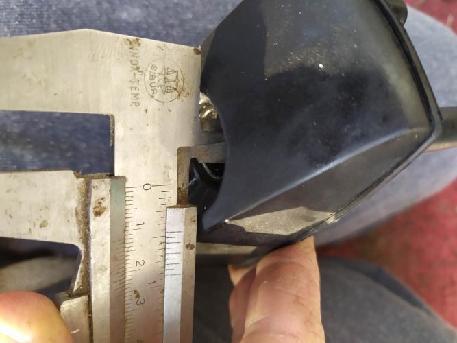

Inserito il 05/03/2021 alle: 21:54:04
156902445_136742764928083_5850731012645746_n.jpg156442898_3027421297485927_3553912020154214541_n(1).jpg
Questo è quando l'ho misurato.

In risposta al messaggio di rottweiller73 del 05/03/2021 alle 21:54:04
Ormai è inutile dire che, se ogni tanto esce, ci si deve preoccupare prima di perderlo...laugh
Io ho quel tipo di chiavi e quei cilindri da 13,5 mm. ma una diversa maniglia, entra preciso in un alloggio in plastica.
Se hai un foro da 12 mm. in metallo, vedi se è una riduzione che si può togliere, altrimenti mi sembra ovvio Tu abbia un altro tipo di cilindretto, vedi se te lo cambiano.
Per capirci meglio, si potrebbe smontare qualche altra serratura del camper, che immagino sia identica a quella persa, anche per averla come campione.
