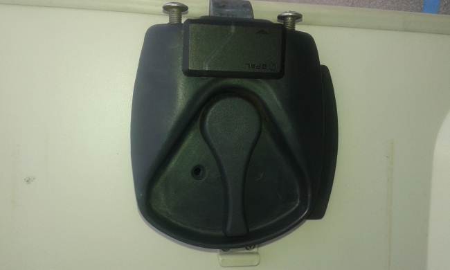

devo  sostituire il cilindro della serratura porta cellula
Non riesco a capire come si smonta la serratura.
vedi foto
.Grazie....Sandro

Ciao,non mi sembra ci sia da smontare tutta la serratura,per sostituire il solo cilindretto se ti rivolgi in qualche officina dove trattano i nostri mezzi,con la chiave universale che dovrebbero avere,possono estrarre il vecchio e inserire il nuovo cilindro.Io la scorsa estate ho fatto sostituire un cilindretto del portellone,che fortunatamente avevo di scorta,con pochi minuti di lavoro.

Ciao, ho avuto anch'io il 630 fino allo scorso gennaio...
Vedo che anche il tuo necessita della sostituzione del cilindro...io ho fatto così :
Ci sono 2 o 3 viti (non ricordo perfettamente) nella parte interna della maniglia, dovrebbero essere le due alla sx e dx della leva (guardando la tua foto) più una terza nella parte sopra (orientamento della foto) dove c'è il carter....
rimossa con attenzione la parte trovi sotto altre 3-4 viti che fissano la parte interna con quella esterna prendendo in mezzo il pannello porta, le togli e hai rimosso tutta la maniglia.
Per sostituire il cilindro togli la levetta di blocco con un cacciavite e lo sfili, poi riassembli il nuovo cilindro e lo blocchi in posizione...
Io l'ho trovato dello stesso tipo dell'originale al Camping Market al Cavallino...Vicino Union Lido...con meno di 8euro passa la paura (a fronte dei oltre 125 che domandavano per tutta la serratura...) unico neo è avere una chiave differente solo per la porta, ma pazienza...
Mi ricordo di averci messo personalmente non più di 20minuti/mezz'ora a sistemare e rimontare il tutto.

Dovrò guardare meglio perché al momento ho trovato solo due viti..
domani controllo
