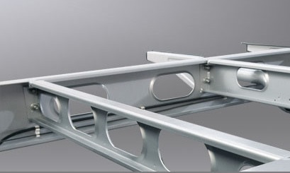

Se secondo te e tommaso é il pianale della cellula a impedire i movimenti laterali É inutile che continuo la discussione. La c chiusa viene nel gergo usata a indicare un profilo a c che é ulteriormente piegato alle  estremitá.
cris
100176
100176
16/12/2013 1908
Inserito il 01/03/2016 alle: 20:20:10
Secondo quello che dice alex e tomnaso Allora chi monta un gancio traino é ha un telaio alko ha a seconda dei modelli o 2000 kg o 2500 kg di traino, con uno sbalzo posteriore di minimo 2 metri in fase di manovra con rimorchio a seguito devono sperare di avere un pavimento cellula robusto. Provate a studiare bene le foto del telaio e capirete che non si può piegare lateralmente.
cris
Rizzo
Rizzo
21/05/2015 109
Inserito il 01/03/2016 alle: 20:49:05
Si,la mia era una risposta velatamente ironica a messaggi precedenti, comunque nella sostanza volevo esere d'accordo con il messaggio subito prima del mio e  sostenere che AL-KO è un gran telaio, (senza nulla togliere al FIAT) e ribadire che la carreggiata allargata è un ulteriore vantaggio.
Ciao, Rizzo.
11/11/2004 10021
Inserito il 01/03/2016 alle: 21:38:56
In risposta al messaggio di 100176 del 01/03/2016 alle 20:20:10
a seguito devono sperare di avere un pavimento cellula robusto. Provate a studiare bene le foto del telaio e capirete che non si può piegare lateralmente.  cris
Ciao Cris
non ho assolutamente nessuna intenzione di fermare la tua discussione ma parlo per esperienza professionale e secondo me questo speciale telaio può avere una buona resistenza sul carico verticale e questa è data dallo sviluppo della lamiera nel senso verticale ma per impedire che possa svergolare ci vuole anche sufficiente sezione orizzontale e questo ne ha pochissima.
Le traverse poi sono di stessa sezione ed avvitate ai longheroni senza nessuna pretesa di resistenza diagonale.
Comunque si tratta di un discorso di sollecitazione meccaniche e resistenza dei profili e scatolati meccanici.
Per meglio farti capire guarda le immagini che ho postato ed immagina questi mezzi caduti di muso in un fossato, tu dove attaccheresti la fune del trattore che ti è venuto in soccorso?? Io l'ho chiesto più volte ad Al-ko ma non mi ha mai risposto!!angry

Ciao Cris non ho assolutamente nessuna intenzione di fermare la tua discussione ma parlo per esperienza professionale e secondo me questo speciale telaio può avere una buona resistenza sul carico verticale e questa è data
dallo sviluppo della lamiera nel senso verticale ma per impedire che possa svergolare ci vuole anche sufficiente sezione orizzontale e questo ne ha pochissima. Le traverse poi sono di stessa sezione ed avvitate ai longheroni senza nessuna pretesa di resistenza diagonale. Comunque si tratta di un discorso di sollecitazione meccaniche e resistenza dei profili e scatolati meccanici. Per meglio farti capire guarda le immagini che ho postato ed immagina questi mezzi caduti di muso in un fossato, tu dove attaccheresti la fune del trattore che ti è venuto in soccorso?? Io l'ho chiesto più volte ad Al-ko ma non mi ha mai risposto!!   Alessandro La vita è un viaggio, chi viaggia vive due volte.
Grazie Alex sicuramente le cose dette da uno con la tua grande esperienza professionale hanno molta piu valenza che dette da me che sono solo un praticone wink.
Riguardo al gancio, quando questo viene montato, (lo ho sempre avuto e ci ho guardato) vengono anche installate due diagonali imbullonate nell'ultima parte dello sbalzo per dargli modo di sopportare anche carichi trasversali.
