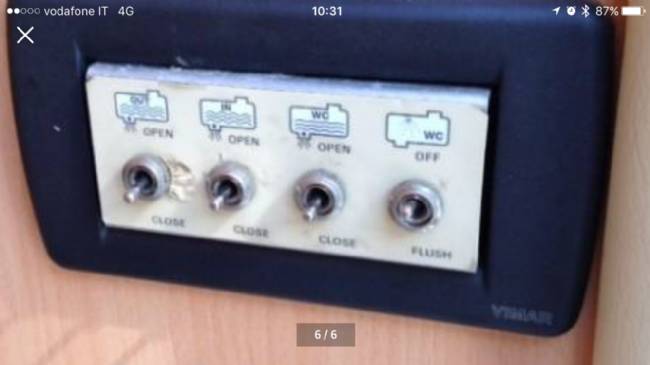

Buongiorno, da un paio di gg ho ritirato questo camper, ma non ho idea di come funzioni il pannello di cui sotto.
Nel senso, ho provato al volo un paio di levette, acqua ne è uscita, ma non so se c'è un fine corsa, se c'è qualche accorgimento nell'utilizzo,e soprattutto a cosa serve la levetta FLUSH.
Qualcuno mi potrebbe aiutare ? Grazie mille

Salve Angelo, possiedo anche un Laika con lo stesso sistema di scarico.Le prime due  leve di sinistra aprono lo scarico per i due serbatoi acque grigie del bagno e del lavello cucina, mentre la terza apre lo scarico WC. l' ultima a destra FLUSH, serve per risciacquare il serbatoio del WC. Le tre leve di scarico hanno in chiusura e apertura un finecorsa. Si scarica tutto  portando la leva in posizione open e dopo aver finito lo scarico si richiudono tenendo premuta la levetta al contrario  verso la posizione  close; dopo qualche manciata di secondi non si sente più nessun rumore del motorino  e sono chiuse.Spero di esserti stato utile altrimenti dimmelo pure. Buona serata,Antonio

Grazie mille Antonio! Domani se torno presto dall'ufficio, mi cimento e vediamo che succederà....
grazie ancora

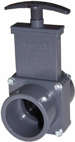

La valvola è questa ed al posto della maniglia c' è un pezzo di metallo collegato al motorino elettrico......sviti la cite che è collegata al motorino e usi il pezzo di metallo come leva.
spero di essermi spiegato.
comunque c'e sul manuale in dotazione
