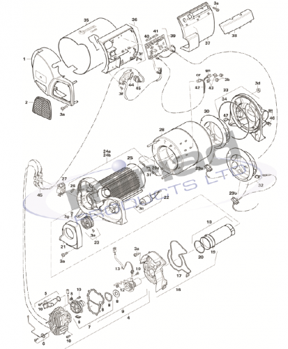

non so se puo esserti utile.
Secondo me la ventola si dovrebbe vedere togliendo la griglia (2) o alla peggio smontando tutto il coperchio laterale (1), sempre che la stufa sia in una posizione che renda la cosa accessibile.
se vuoi ho anche il PDF che si vede un po meglio.

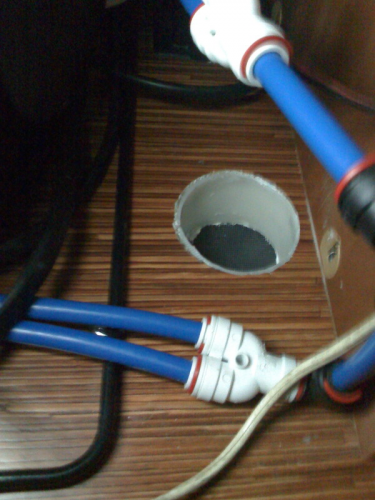

IO per precauzione ho un filtro sulla grata dove entra aria dalla cellula verso la stufa
ed ogni anno inizio stagione invernale cambio il filtro , come su cappa fornello si casa.
e anche un foro sotto la Truma ,da dove entra aria fresca con serranda e filtro pure lì (in foto solo il foro)
