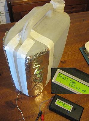

Ciao Mauro,
e' probabile che sia capacitivo, e credo sia un sistema che non ha "attaccato".
L'acqua ha una costante dielettrica molto elevata, e fa aumentare molto l'effetto capacitivo tra due armature metalliche isolate tra loro da solo aria/plastica.
Naturalmente e' solo una mia ipotesi.
Questa e' una prova fatta da me su una tanica da 10 litri, tanica piena 128 pF, tanica vuota 12 pF. La foto e' solo relativa alla tanica piena.
Renzo.

Potrebbe funzionare cosi devo vedere se sulla parete antagonista dove sono collegati i fili c'e l'altra striscia di stagno, questo fine settimana vado alla ricerca . Grazie Renzo
