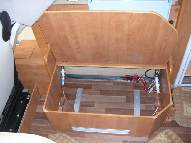

Ecco qualche foto della cassapanca attuale,
occorre rinforzarla secondo Voi?
E se si come lo fareste?

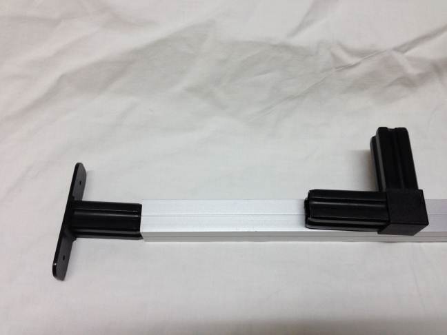

Secondo me devi rinforzare sicuramente visto che il cassetto ti potrebbe venire piuttosto largo,il supporto per il piano di seduta lo potresti fare con dei tubi quadrati in alluminio che vendono nei brico ci sono anche gli angolari ed i piedini di appoggio in plastica per assemblarli ,più tardi ti faccio una foto,li dovrei avere da qualche parte.

Ecco qua tubo  25x25 angolare e piedino

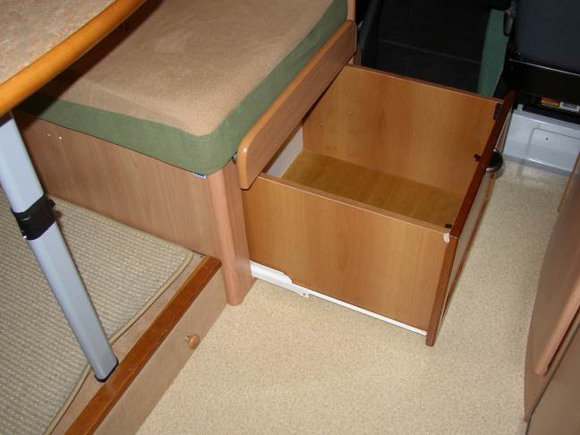

14 anni fa sul mio sleek feci un cassetto tipo quello che vorresti fare tu,ho solo questa foto

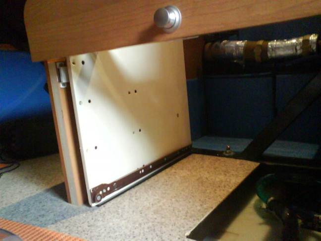

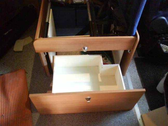

ho voluto ricavare un cassettone con apertura laterale dato che , come te , l'accesso era solamente dall'alto e quindi scomodo .
ho utilizzato la parete laterale della cassapanca, inizialmente fissa , avvitandola al resto cassetto che ho costruito , ho montato delle guide scorrevoli e una chiusura .
tutto sommato , non essendo del mestiere , il risultato e' soddisfacente e comodo nonostante lo spazio utilizzabile risulti inferiore .

Però ho visto internamente la cassapanca ed il legno non supporta niente ci sono dei bei traversi in metallo non se Claudio può essere così invasivo

e' un knaus 505 mansardato piccolo piccolo solo 5,50 mt laugh
il cassetto ho solo potuto farlo cosi per via del telaio e delle tubazioni acqua sacrificando un po di spazio per lo stivaggio .
cmq e' comodo sopratutto per la birra a portata di mano angel
ciaoooo wink

Ma come mai la serratura l'hai montata sopra e non nel cassetto?

le serrature sono due ... quella in alto serve a bloccare la prolunga della dinette per creare un'altro letto matrimoniale ... quella sotto e' del cassettone .

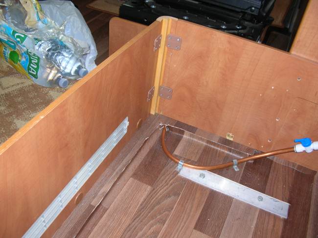

Io invece di fare un cassettone, ho reso semplicemente più agevole l'accesso al gavone.
Questo è il filmatino che avevo fatto nel 2013 del mio lavoro.
https://www.youtube.com/watch?v=9s8QHGEZYPM
Come potrai notare in pochi secondi il gavone è disponibile in tutta la sua larghezza/lunghezza senza diminuirne la capacità.
Si tratta solo di mettere le cerniere dalla parte anteriore al compensato che sostiene il cuscino di seduta.
Purtroppo non ho foto della sequenza costruttiva.
