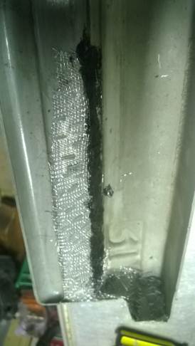

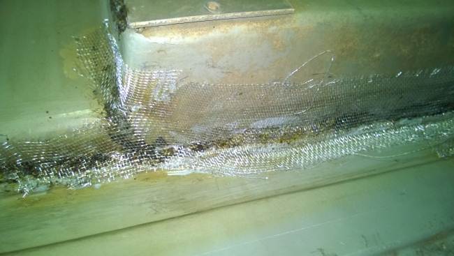

io Ho usato saldatore da stagno con bacchette di ABS ( le hanno alla OBI)  anche se sono nere,,
Per le parti griggie ho usato pezzi tagliati da parti nascoste... Ma se lo rivernici puoi usare il colore diverso.
Le tecniche sono diverse, io ho rimpastato la plastica originale sulla fessurazione incollando tra loro i lembi, poi ho riempito con plastica di riporto.
SUl retro ho affogato a caldo  della retina di alluminio e sopra ho sciolto della plastica di riporto rinforzando.
Poi carteggiato e stuccato con stucco finitura compatibile plastica... ( lo avevo comprato all'estero)
Vetroresina o colle inadatte con vibrazioni si staccano essendo rigide...
CI sono colle in kit bicomponenti apposite da usare più o meno allo stesso modo... Meglio rinforzare sul retro...

La vetroresina è rigida e ABS elastico, anche se attacca con vibrazioni o piccoli urti si staccherebbe ( ma chi lo ha messo magari per anni non ha avuto problemi)
Io dovessi usare vetroresina farei 2 cose.
1. pulire bene con acetone la plastica interna
2. posizionerei una retina in alluminio facendola entrare a caldo nella plastica con punta saldatore stagno
3- userei la retina come supporto per la vetroresina...prima uno strato che entri nelle maglie poi la fibra ed altri strati alternati come si usa
( nel restauro di casa quando trovavo architravi in legno  - che non potevano stare a vista- per consentire stabilità intonaco infilavo chiodi che piegavo, l'intonaco veniva retto  dai chiodi inglobati)
Allo stesso modo se parti di rete sono interni alla plastica e parti esterne nelle maglie scoperte si lega la vetroresina, come le altre si reggono ìnell'ABS dove sono penetrate a caldo.. spero di essere stato chiaro.
Anzi dove manca il pezzo hai la rete come supporto per ricostruire ( un po' come nei carri di cartapesta con rete sotto)

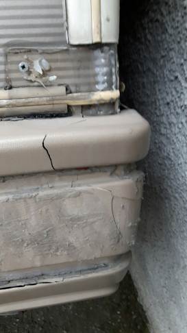

DANNO
Il paraurti non mi preoccupa più di tanto ma la fiancatina la vedo dura riuscire a sistemare in opera.
che ne pensate?

Proprio per come è rotta, io la riparerei senza smontarla. almeno gli darei la forma di base e poi la toglierei per rifinirla.

Ciao se vuoi togliere la bandella dovrai togliere il coprifilo fino al parafango posteriore, perché oltre ad essere incollata col terostat, la bandella é anche fissata sotto al coprifilo con delle viti (poche) almeno sul mio era così.
Dalla foto mi sembra di capire che la rottura è piccola (circa 20/30 cm) anche se il grandangolo inganna e sembra più lunga.
Penso che non riuscirai a ripararla da montata in quanto la parete che scende dietro la bandella ti copre la zona, è rotta proprio sulla curva...
O la ripari da fuori o la smonti
PS vedo che anche il tuo aveva fissato gli angolari (che vedo rimossi nella foto) con delle grosse viti messe nell'alluminio senza terostat o altro sigillante... Pensavo fosse una cazzata fatta dal precedente proprietario, ma a quanto vedo era prassi...
Controlla i travetti da sotto per verificare che non siano marci, io ne ho dovuto sostituire uno...
