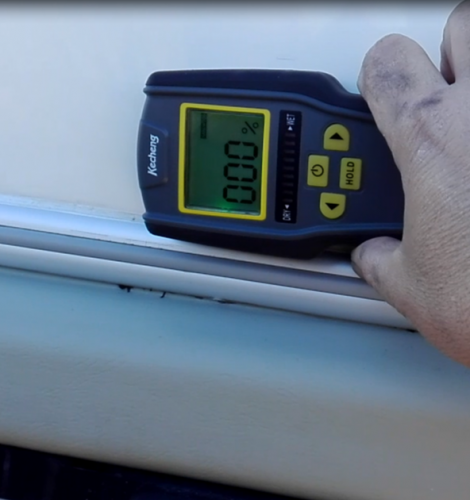

Ivan1971
Ivan1971
15/03/2015 1113
Inserito il 18/01/2020 alle: 17:37:36
In risposta al messaggio di Krauser2 del 17/01/2020 alle 14:38:12
oltre al tatto hai qualche strumento non invasivo da consigliare? grazie
Io utilizzo principalmente questo, per me molto valido.
