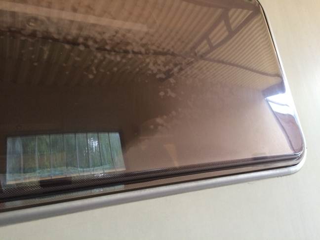

Buonasera, oggi sul ritorno dal primo giro, abbiamo ripreso acqua....e stasera in garage ho notato che una delle finestre della dinette aveva dell'umidità al suo interno. Come è possibile ? Neanche sul camper vecchio mi era mai capitato..allego una foto, se può essere utile.

Possibile sia un difetto di fabbricazione, una fessura o un micro foro fa entrare aria nell'intercaoedine. Se il camper è nuovo chiedere la sosituzione, se non è più in garanzia, purtroppo dovrai pagarti la sostituzione, non mi risulta ci siano soluzioni per riparare il difetto.

Se in garanzia, ritieni inutile il mio intervento. Controlla se dalla parte interna il vetro porta una sorta di tappino in plastica che dà nell'inercapedine, se sì fai nella zona centrale del suddetto tappo un piccolo foro con un ago. A me questo procedimento è stato suggerito proprio su col per l'oblò panoramico che presentava lo stesso problema. Io ho risolto

Dimenticavo, per far sparire la condensa che si è creata per qualche giorno togli il o i tappini completamente e a condensa sparita, li rimetti in sede con i fori che ti dicevo. Ciao buon lavoro Enzo

se ci sono i tappini ma non credo rivolgiti a un gommista ed esponigli il problema oppure ad una ditta che fabbrica artigianalmente i vetro camera x abitazioni o chi tratta il gas AZOTO . i fori dovranno essere adeguati al beccuccio di riempimento o procurati uno tipo gonfia  palloni da calcio e naturalmente anche i chiudi fori in gomma . egli ti inserirà una quantità minima ,da una parte entra e dall'altra esce ,in questo modo sarai certo che il GAS all'interno sia in quantità sufficiente a debellare il problema . buon lavoro e molto probabilmente te lo faranno a gratis visto l'esiguo gas usato .

Grazie a tutti ! Solo che stasera ho fatto danno....ho provato a togliere uno dei tapini e si è spezzato, metà è uscita, mentre il resto è finito dentro la finestra.....surprise
E penso che toglierlo sarà oltremodo impossibile.....almeno ora c'è ricambio d'aria !

Successo anche a me per una piccola crepa sulla finestra, risolto parzialmente (dovrò sostituirla, ahimè) praticando dei piccoli forellini esterni alla base della finestra per permettere l'asciugatura della condensa e l'eventuale fuoriuscita dell'acqua depositata. Poliplastic, se le conosci le eviti laugh
