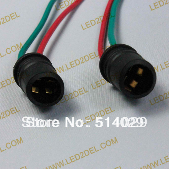

> OCCHIO; PERICOLO CORTO!! se sostituisci le alogene della tua foto con faretti a piedini posteriori, DEVI controllare come son fatti i collegamenti sullo zoccolo porta alogena; provo a descrivere meglio: lo zoccolo della alogena ha due mollette dove si infila la lampadina , giusto? uno a dx e uno a sx, giusto? ora metti la alogena con la parte schiacciata dove escono i piedini in verticale! fatto? ok. quindi abbiamo un sotto e un sopra; ebbene non tutti gli zoccoli prevedono contatto sopra e sotto, ma alcuni dx e sx rispetto a come ti ho fatto mettre la lampadina; quindi a sx un polo che prende i due piedini e a dx un'altro polo che prende i due piedini!! in questo secondo caso se infili la alogena che ha il piedino ripiegato solo da un lato ok, ma se infili il piedino del faretto fai il corto fra + e -. un pò contorto ma si dovrebbe capire ciaoooooooooooo[:)]

quote:Risposta al messaggio di enricogel inserito in data 26/10/2013  00:58:10 un pò contorto ma si dovrebbe capire >
> dire che non ho capito nulla è comunque poco [:D] Non riesco proprio a capire come potrebbe esserci un pericolo di corto sostituendo lampade alogene T10 con lampade a led T10. Se puoi essere più chiaro... Ciao. Marco

immaginavo, non è semplice; riproviamo: vedi la alogena? ha due piedini per lato ripiegati all'indietro verso il vetro; quindi elettricamente deve toccare sul lato del piedino quando lo infili nel suo zoccolo. Ora lo zoccolo ha i due contatti fatti ognuno da due lamelle contrapposte che serrano il vetro quando le infili; i collegamento elettrici dietro lo zoccolo non sono tutti uguali;alcuni hanno i due poli in senso verticale ,altre in senso orizzontale; cioè puoi trovare sulle due lamelle contrapposte dello stesso lato i due poli diversi! quindi se infili un piedino metallico farà contatto fra le due lamelle e quindi il corto; mentre la alogena ,che ha il piedino ripiegato da un solo lato prenderà solo il contatto del polo; ciaoooooooooo[:)] ho trovato questa immagine ; il polo singolo può essere cablato sulle due alette contrapposte o sulle due alette affiancate!! è più chiaro così? ciaooooooooooo[:)]

quote:Risposta al messaggio di enricogel inserito in data 26/10/2013  14:15:37 (Visualizza messaggio in nuova finestra)>
> Questa volta ho capito, grazie! [:D] Ma continuo a non capire l'allarmismo, tutti le lampade a LED che ho visto con attacco T10 rispettano quello che dici. ciao, Marco

> "se sostituisci le alogene della tua foto con faretti a piedini posteriori" ho colto il possibile rischio, quando ,dopo aver pubblicato le tue foto, ti hanno linkato come possibili sostituti della tua alogena, dei faretti con piedini posteriori "lineari" ,che se infilati li dentro avrebbero potuto ( condizionale) provocare il corto; a me personalmente è anche capitato di aquistare dai cinesi dei led in configurazione T10, per sostituirli alle lampadine del filoluci del cruscotto del mio Iveco 89 , i cui piedini uscivano da un lato del bulbo e facevano tutto il giro; diventando quindi "contatto" da ambo i lati( quindi non solo ripiegati da un lato) . ciaoooooooooooooo[:)]

> è vero ,la segnalazione link era per dani, ma ti ho aggiunto la cosa che è capitata a me di cui ti allego una foto esplicativa; li vedi i piedini che fanno tutto il giro? ciaooooooooooooooo[:)]
