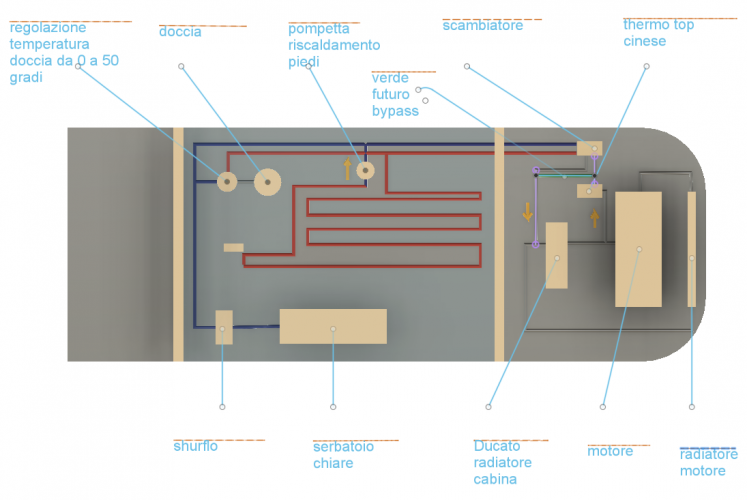

Premessa: ho smontato il Webasto Dual Top (15 anni)  perchè l'inverno scorso e quest'inverno mi ha fatto impazzire.
Sono passato come riscaldamento ad un riscaldatore LF Bros, mentre per l'acqua calda ho pensato di non installare un boiler ma di usufruire del riscaldatore motore Thermo Top cinese
Alcuni lavori non sono terminati come il riscaldamento piedi, però sembra funzionare tutto correttamente.
Domanda 1, per migliorare l'efficienza del Thermo Top durante la doccia (10 minuti) è possibile fare un bypass con una elettrovalvola, linea verde?
Domanda 2, il Themo Top posso impostare vari livelli che corrispondono a varie temperature (liquido motore)  lo imposterei intorno ai 60-70 gradi, per questione sicurezza devo aggiungere qualcosa nella parte acque chiare?

Provato a fare il bypass na cacata, il webasto motore scaldando tutto il motore l'acqua del radiatore che entra nello scambiatore è comunque sempre calda mentre col bypass rientra fredda raffreddato lo scambiatore dall'acqua Chiara che entra quindi ci mette di più, un po' contorto il discorso ma potrei fare di meglio

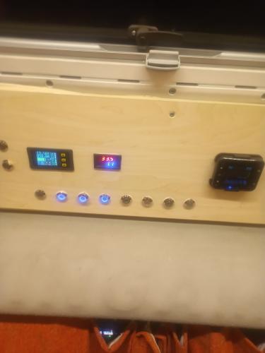

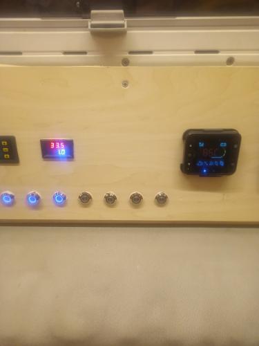

Ok, ho perso il topic, ma  mentre si viaggia si fa rientrare l'acqua calda  nel serbatoio  acque chiare tramite scambiatore di calore, ora come vedete ci sono oltre  30°c , 140 litri, premesso che non la uso per bere,  la uso per servizi igienici, acqua per la pasta bollita, chiedevo se ci sono controindicazioni per la salute, nel display   la temperatura dell'acqua Chiara e sotto la temperatura esterna

Chiudere la circolazione verso la cellula dovrebbe accelerare la fase di riscaldamento del motore, in realtà ho constatato che non cambia molto, anzi nel mio caso a volte peggiora il funzionamento
Il thermo top che ho installato è utilizzato prima di tutto come riscaldamento e produzione acqua calda e poi anche come preriscaldatore motore
Posso riscaldare solo la cellula, solo la cabina, solo il motore ma in realtà ho constatato che funziona al meglio quando le valvole sono tutte aperte
Questo perchè il thermo top ha un termostato che legge la temperatura del liquido che rientra dopo aver fatto tutto il giro e se troppo caldo, si blocca e si riavvia dopo che si è raffreddato
Più il circuito dissipa poco e più si blocca, l'ideale è trovare il punto di lavoro che non lo fa spegnere e riaccendere di continuo
Oltretutto ho constatato che se fa freddo e serve il preriscaldatore, fa freddo anche in cellula, quindi è meglio tenere tutto attivo anche durante la notte se serve
Detto questo io e antonella quando ci mettiamo a letto e l'ambiente è caldo, impostiamo 14C° mentre al mattino alle sette circa, si avvia a tutta manetta e nel giro di un'ora scalda tutto (poi dipende dove sei) compresi cabina e motore
Adesso ho aggiunto anche il controllo del ventilatore in cabina con un potenziometro e quando si avvia sbrina anche il parabrezza oltre a scaldare la stessa cabina
unico dubbio sono i consumi e il freddo intenso, se non ce la fa posso chiudere cabina e motore e chiudere il tendone di neoprene che ci separa dalla cabina, ovvero quello che abbiamo sempre fatto, visto che la cabina ha sempre forti dispersioni

Il thermotop fa solo il riscaldamento acqua e pavimento, comunque questa cinesata che ho comprato funziona benino,
Con uno scambiatore di calore riesco a fare una doccia giusta, Ho provato a far scendere l'acqua ancora e almeno con ancora 20 30 l esce calda caldissima, fermo top cinese impostato a nove che ha circa 80-90 gradi, prima però deve scaldare completamente il motore a circa 80-90 gradi in modo che quando funziona il termotop preleva acqua già calda dal motore e lo scambiatore si raffredda meno col prelievo dell'acqua, ci mette circa 40 minuti ad andare alla massima temperatura con fuori circa meno 10

Puoi mettere un'elettrovalvola che chiude il motore e la scaldi in 5 minuti
hai un serbatoio?
