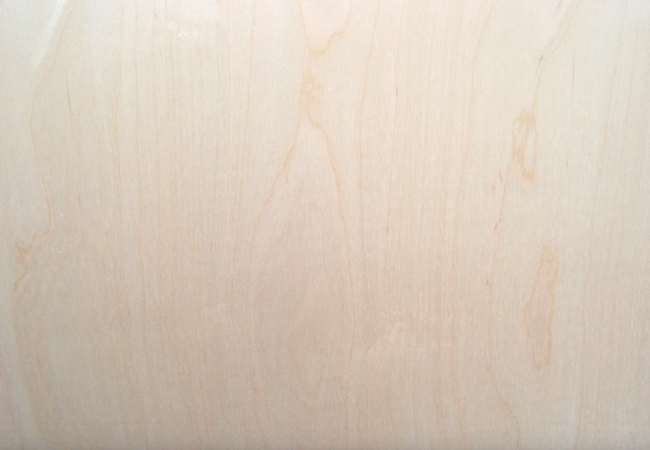

Io andrei su un buon multistrato da 16mm 18mm  ( esempio di betulla)
http://www.bricolegnostore.it/c...
La facciata ti rimane di un legno resistente e con belle venature, abbastanza duro da resistere ai graffi al contrario del pioppo.
Se hai dimestichezza con lavorazione del legno  potresti alleggerire ulteriormente usando telai in legno leggero ( anche abete)  e poi pannellando l'esterno con multistrato di betulla da 4-5mm ...
Poi lo  tratti con un tingente per dare il colore desiderato, un fondo turapori se lo preferisci liscio e lo finisci  con una vernice ad acqua da parquet ( io ho fatto delle scale in castagno  con la sayerlack e mi ha meravigliato la resistenza e brillantezza... )  se vuoi un effetto + liscio carteggi tra una mano e l'altra con grana 320
Se hai compressore lo vernici ( smontato) a spray....
Il nobilitato ricoperto di plastica il mio Rimor è fatto cosi, non è il massimo, il nobilitato con impiallacciato legno vero costa un po' di più il multistrato di Betulla è un ottimo materiale bello da vedere e resistente e nemmeno caro....
