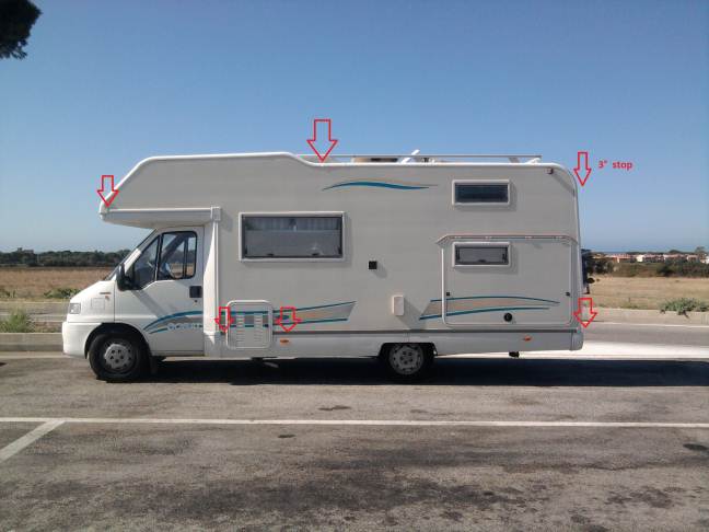

Ciao, metto un'immagine che faccio prima....
doral115
Le frecce indicano i punti da controllare con attenzione, l'ultima in basso a dx indica il profilo in basso tra parete posteriore e fascione. Infilati sotto e controlla che tutto il pianale inferiore in legno sia asciutto ed integro, all'interno apri i pensili e l'armadio (e che armadio....spazioso il doppio di altri camper) e controlla lungo tutto il perimetro interno che sia a posto, eventuali infiltrazioni lasciano anche uno sgradevole odore di muffa o cmq di chiuso all'interno per cui solleva anche il materasso mansarda e verifica bene gli angoli interni. Controlla bene anche il pavimento sotto il box doccia. Questi punti "deboli" sono comuni alla maggior parte dei camper anche di altri modelli e marchi. Per il resto ho il Doral da vari anni e ne sono soddisfattissimo.

smiley...in bocca al lupo allora! Mi raccomando controlla con minuzia tutto il profilo grigio tra parete cellula e bandelle laterali,  e fai mettere in funzione anche i vari impianti: piano cottura, forno, stufa e relativa ventilazione, frigo, boiler  ecc....se la meccanica è il 2.8idTD ed è stato ben manutenzionato (distribuzione ecc) è un vero mulo, non ha elettronica che può tradirti.
