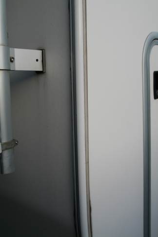

Mi sa che parliamo di guarnizioni diverse,io ho quella che copre le viti e quella fatta a L che è sotto al profilo in alluminio,quindi per cambiarla devo togliere i profili.Se capisco come si fa ti pubblico un paio di foto

Inserito il 07/07/2016 alle: 21:43:56
sondrio77
sondrio77
23/11/2008 327
Inserito il 07/07/2016 alle: 21:47:06

Ciao Sondrio,
domani mattina mi devo vedere con il mio amico e gli farò vedere le foto.
Io ricordo che lui le guarnizioni le ha cambiate tutte, ma non mi ha mai detto le cifre che hanno preventivato a te.

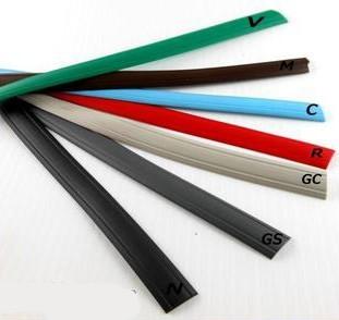

La guarnizione  l ho trovata su internet e dovrebbe essere questa
http://www.starlightdelta.com/c...
Il problema è che vorrei capire a cosa vado incontro a sostituirla e se c'è qualche accorgimento da prendere

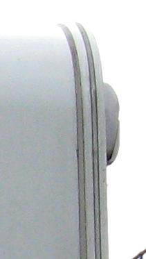

Guardando una delle tue foto noto una certa somiglianza di profili...

C'e' da dire che qualcosa ho imparato, almeno come e' fatto il profilo, prima non sapevo neanche della guarnizione sottoprofilo che addirittura avevo scambiata per una sigillatura con sikaflex molto professionale.
Sono giunto alla conclusione che (nel mio caso)  lo spigolo e' formato da questi elementi:
Il profilo coprigiunto:
la guarnizione sottoprofilo chiamata anche sottoriloga, sotto alla quale va messo il terostat (acquistando il sottoprofilo nuovo potrebbe esserne gia' corredato)
Ed infine il profilo copriviti da incastrare sopra il profilo coprigiunto:
Si tratta solo di vedere se alla prima pioggia quello che ho fatto finora sia sufficiente, altrimenti provero' a togliere viti ed il resto per vedere come e' messo.
