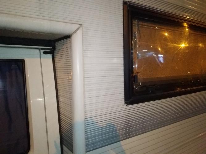

Volevo un consiglio su come rifare le sigillature del camper preso da poco. Sono in buono stato, ma avendo 4 anni, da cio che mi ha detto chi me l ha venduto, penso di rifarle poco per volta partendondalle zone che mi sembrano piu deteriorate.
Però sono indeciso se bianche o nere.
Ora sono bianche...
La profilatura di questo arca secondo me non aveva sigillature esterne... Che però secondo me sono d obbligo, specie con 29 anni di anzianitàlaugh.

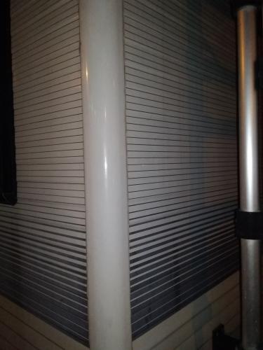

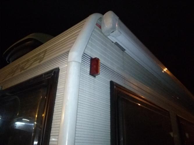

Praticamente ha un sistema di giunzione delle pareti che non conoscevo...un profilo bianco di alluminio arrotondato,senza viti ne guarnizione coprivite, al di sotto del quale immagino ci sia il terostat ...anche il camper è bianco,quindi chiedo un parerelaugh
BIANCHE O NERE? Tenendo conto che ho acquisito una certa pratica e le farò dritte e sottili senza sbavature, nere andrebbero a creare un doppio cordoncino ai lati del profilo bianco,con un forte stacco visivo..mentre bianche andrebbero a perdersi nel bianco di pannello e profilo in modo sicuramente piu anonimo e discreto,ma invecchiando e ingiallendo potrebbero poi essere peggio del neroindecision.
Indeciso...
grazielaugh

Le sigillature di solito sono date per 3 anni. Quei profilati già sono meglio rispetto a quelli di gomma o ai listelli più fini.
Una volta che ci sei fai tutto il camper, pulisci bene le parti interessate e applica bostick polimax. bianco sicuramente laugh

Il mio furgonato bianco ha le griglie del frigo, l'apertura per la cassetta WC e il tappo di rifornimento acqua rifiniti con sigillante bianco. Trovo che stiano decisamente bene ma, purtroppo, tendono a sporcarsi molto in fretta assumendo un brutto colore beige che si nota parecchio e quindi richiedono pulizia costante (in effetti basta uno straccetto con un po' d'acqua). Fortunatamente sono tutte ad altezza uomo quindi nessun problema. Nel tuo caso forse forse, pensando a questo aspetto, sarebbe meglio farle nere soprattutto considerando che il camper ha gia' i bordi della porta e delle finestre neri quindi riprenderebbe lo stile.

Beh, in effetti quel tipo di profilo dovrebbe avere un'ottima tenuta. Tuttavia, se ci si limita a sigillare soltanto i bordi, senza rimuovere il profilo, danni di sicuro non se ne fanno.
C'è solo il problema del colore, perchè il nero stonerebbe sicuramente ed il bianco sarebbe soggetto a sporcarsi facilmente. Tuttavia, dovendo fare una scelta, io propenderei senz'altro per il bianco.

Si, le.sigillature stanno bene... quindi non è una priorità,anche perché hanno 4 anni... però pian piano le rifarò... ovviamente senza smontare profili ne niente.
sull altro camper le dovetti rifare perché nonnerano mai state fatte e a 28 anni i classici profili neri connle viti avevano zone di distacco e di alto rischio.
Ma questo in realtà è piu che a postosmiley.
