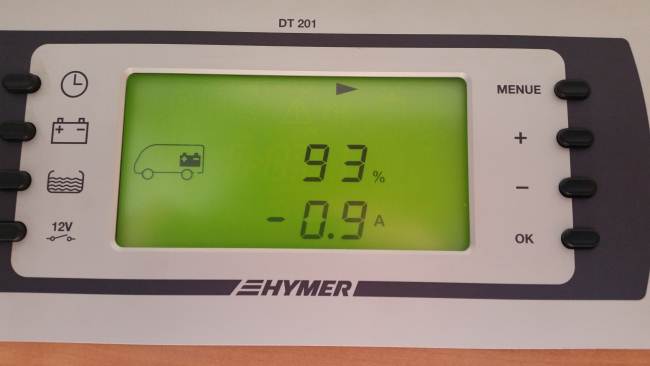

Inserito il 15/07/2015 alle: 11:55:10
Questa la situazione di stamattina della centralina su un camper fermo da una settimana con tutto "in teoria" spento.. ma mi pare di capire che spento non è.
A questo punto mi conviene staccare il generale o monto uno stacca batterie? O è la stessa cosa?
Grazie.. Andrea

Inserito il 15/07/2015 alle: 12:13:31
In risposta al messaggio di andrea1970 del 15/07/2015 alle 11:55:10
Questa la situazione di stamattina della centralina su un camper fermo da una settimana con tutto in teoria spento.. ma mi pare di capire che spento non è. A questo punto mi conviene staccare il generale o monto uno stacca batterie? O è la stessa cosa? Grazie.. Andrea
andrea1970, scusami, ma come puoi dire che tutto è spento se la centralina è accesa?
di sicuro, parte di quell' 0,9A è consumato dalla centralina stessa, sono quasi 11W e possono essere la somma di alcune utenze in stand-by, la TV ad esempio...
Come ti ho detto serve una analisi per capire cosa assorba quei 0,9A, poi personalmente dopo l'analisi monterei comunque lo staccabatteria è comodissimo e una sicurezza in più, oltre a una certezza.

Inserito il 15/07/2015 alle: 12:19:01
In risposta al messaggio di Laikone del 15/07/2015 alle 12:13:31
andrea1970, scusami, ma come puoi dire che tutto è spento se la centralina è accesa? di sicuro, parte di quell' 0,9A è consumato dalla centralina stessa, sono quasi 11W e possono essere la somma di alcune utenze in stand-by,
la TV ad esempio... Come ti ho detto serve una analisi per capire cosa assorba quei 0,9A, poi personalmente dopo l'analisi monterei comunque lo staccabatteria è comodissimo e una sicurezza in più, oltre a una certezza. www.susezzapasa.it
La centralina ovviamente la tengo spenta.. quando la accendo vedo quel consumo che non dipende solo da lei..
Farò montare uno staccabatteria e finisce qua... Grazie..

Inserito il 15/07/2015 alle: 13:03:02
Prima di staccare tutto farei una verifica con un amperometro digitale messo sul positivo della BS e poi accendere la centralina. Se non c'èpassaggio di corrente allora si può dedurre che lo shunt o il settaggio a zero della centralina siano da ritarare.
Lo dico perchè a tutto spento la mia acentralina indica 2,5 A che si azzerano e cambiano segno quando c'è asorbimento per cui io considero l'assorbimento al lordo di 2,5. Ho fatto la verifica di cui sopra che mi ha dato conferma.
Non è detto che in altra situazione sia lo stesso

Inserito il 15/07/2015 alle: 18:49:10
scusami, ma quindi la centralina segna -0.9A quando stai utilizzando qualcosa? Invece segna in positivo quando è in corso la ricarica?
È una scelta condivisibile, solo non mi aspettavo venisse fatta di serie su un mezzo.
Ad ogni modo, come altri ti hanno detto,  il valore che leggi comprende il consumo della centralina stessa sulla quale leggi il valore, almeno quel consumo andrebbe "tolto" nella valutazione.

Inserito il 16/07/2015 alle: 09:54:11
In risposta al messaggio di andrea1970 del 15/07/2015 alle 12:19:01
La centralina ovviamente la tengo spenta.. quando la accendo vedo quel consumo che non dipende solo da lei.. Farò montare uno staccabatteria e finisce qua... Grazie.. Ciaoo
andrea1970, stiamo dicendo la nostra opinione, non è che devi partire per la tangente... se non sei convinto.
Ho guardato di nuovo la foto e ho un dubbio che solo tu puoi risolvere.
Quando attacchi qualcosa di elettrico con un assorbimento più importante come si comporta l'amperometro?
faccio un esempio:
da - 0.9 passa a - 3.0 in funzione del carico applicato
oppure
da - 0.9 passa a 3.0 sempre in funzione del carico applicato?
la differenza la può fare il segno MENO prima dei numeri relativi al consumo.
Non so come ragioni quell'amperometro, è una scelta che deve fare il costruttore, di solito NON si usa mettere il segno MENO quando si consuma energia, perchè si da per scontato che un amperometro segni i CONSUMI appunto.
Non vorrei che quel segno MENO stia ad indicare la corrente CHE ENTRA nella batteria, magari per effetto dei pannelli solari. Se così fosse potresti provare a coprire il pannello con un panno e il valore dovrebbe cambiare.
