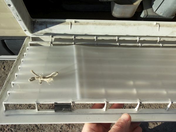

Come hai fatto la copertura delle griglie? Sto vedendo che entra un sacco di aria, e vorrei trovare un modo per chiudere le griglie durante l'inverno.

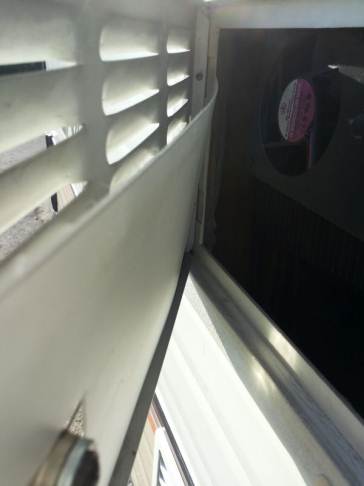

Ho pensato di fare una prova con della plastica rigida montata all'interno delle griglie:
Ho lasciato alcuni centimetri liberi sopra e sotto, per far circolare lo stesso un pò d'aria.
Vediamo se all'interno si sentono meno spifferi. Se funziona, valuterò di prendere le coperture originali, anche se non penso siano disponibili per le mie griglie.

in teoria se il frigo è ben istallato non dovrebbe lasciare passare aria all'interno della cellula, io sigillerei bene con nastro di alluminio tra il frigo e il mobilio

visto che nelle mie griglie in alluminio non è prevista,ne ho già creata una sopra Ciao arcagia640 Come hai fatto la copertura delle griglie? Sto vedendo che entra un sacco di aria, e vorrei trovare un modo per chiudere le griglie durante l'inverno. Grazie e...buon anno a tutti! Stefano www.arcatribe.eu
Ciao e tanti auguri,io lecoperture le ho create da me in quanto non sono previste per le griglie in alluminio vecchio tipo,ho fissato ai due lati verticali e nel lato sottostante dei profili a C acquistati presso Leroy merlen per pochi euro sempre in alluminio con del collante per metalli acciaio liquido, ma si può fare anche con silicone acetico che aderisce bene tra alluminio e alluminio, dove faccio scorrere dall'alto verso il basso un pannello di quel pvc a nido d'ape molto sottile che viene spesso usato per fare le cartelline fatte a valigetta per disegni o documenti,anche quel pannello acquistato per pochi euro,che vado ad inserire alla partenza ,si blocca da solo quando va ad inserirsi nel profilo a C in basso ,ovviamente quest'ultimo è più piccolo dei due laterali è praticamente di misura giusta per trattenere il pannello fermo durante il viaggio.è un lavoro molto semplice e poco costoso,a me ha risolto il problema ....

il tuo problema di spifferi dal retro frigo non devi cercarlo sulle griglie ma lo devi cercare sulla sigillatura perimetrale del retro frigo + sigillatura tra frigo ed eventuale piano cottura sovrastante
