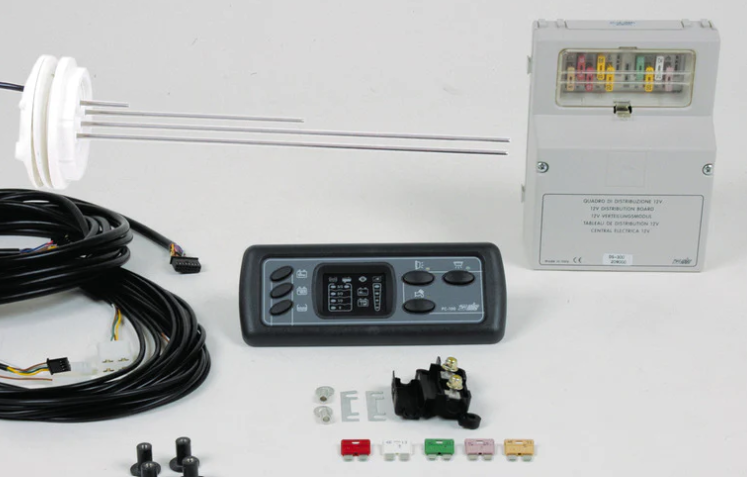

Parliamo di un camper Elnagh Doral 118 con vecchia Centralina  CBE .
Praticamente questa:
https://www.outlandcamper.com/p...
Ha un pulsante in alto a destra che accende di fatto la centralina. Dopo aver spinto questo pulsante si possono accendere pompa, luce esterna, luci interne, verificare quantità di acqua e stato della carica delle batterie motore e cellula.
Appena acceso questo pulsante funziona tutto ma dopo 30 secondi si stacca, si spegne.
Lo ripremi, rifunziona, ma poi si spegne di nuovo.

spinto questo pulsante si possono accendere pompa, luce esterna, luci interne, verificare quantità di acqua e stato della carica delle batterie motore e cellula. Appena acceso questo pulsante funziona tutto ma dopo 30 secondi si stacca, si spegne. Lo ripremi, rifunziona, ma poi si spegne di nuovo. Oggi abbiamo fatto questa prova dopo consiglio telefonico di riparatori camper. Staccata la corrente 220 abbiamo acceso il motore per vedere di bypassare la batteria servizi nel caso fosse quella, peraltro agv con 2 mesi di vita, ma fa lo stesso difetto.
ho quel pannello comandi e la medesima centralina sul mio VAN; se accendi il motore non scolleghi la BS, ma la metti in parallelo alla BM, così come è in parallelo, stavolta la BM Vs la BS, quando sei collegato alla 230V e la BS è carica; sono sicuro che c'è qualcosa che non va nella centralina vera e propria, il blocco bianco di questa foto (la II foto del link da te inserito)

Si, la scatola della scheda elettronica e del gruppo fusibili è quella.
Il "TIK" quando scatta viene da li dentro e sono sicuro sia un relè che scatta. Ce ne uno con un pallino verde sopra e credo che sia quello. Purtroppo è saldato e non posso smontarlo per provarne un'altro. La prova dello staccare la 220 e dello accendere il motore mi è stata suggerita perchè a detta di un tecnico quella centralina dovrebbe avere un sensore che se dovesse rilevare la tensione della batteria servizi troppo bassa dovrebbe staccare. Ora non mi resta che misurare la tensione della batteria servizi con la 220 staccata per vedere se la batteria è ancora valida o è troppo bassa.

quella centralina non stacca mai per tensione BS bassa, poiché a monte c'è il CB che provvede a fornire i 13 V (a spanne) quando sei collegato alla tensione di rete e bastano a tenerla accesa; secondo me il problema è altrove
