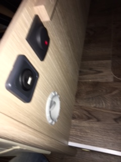

Dopo averlo scoperto mi vergognerò di averlo chiesto smiley ma qualcuno sa suggerirmi cosa può essere l'interruttore, con spia rossa, che trovo nella panca in dinette?

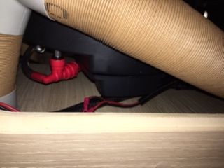

Guardando dentro sembra andare nella caldaia, ma non ne sono sicuro.

L interruttore potrebbe verosimilmente essere stato aggiunto in un secondo momento e farà funzionare qualche accessorio, potrebbe essere un inverter o una resistenza per il serbatoio, dirlo così da una foto non é facile.

L'interruttore c'è dall'origine. Infatti, pur se in una posizione leggermente diversa, lo trovo anche nei dépliant (è un kyros 5).
Se lo attivo, a parte la spia rossa, non percepisco nessun effetto.
L'ho preso in pronta consegna, e non mi è stato citato tra gli optional, ma riguardando attentamente il dépliant l'unica ipotesi che ho è che c'entri con l'antigelo, può essere?

se hai il serbatoio delle grigie all'esterno, sicuramente quello è il comando della resistenza che lo riscalda.
uno simile ce l'ho anch'io sul mio G-Line.
per verificarlo, chinati e vedi se sulla parte bassa del serbatoio è incollata la pellicola con la resistenza inglobata e se sono visibili i cavi di alimentazione.wink

Come antigelo del serbatoio grigie/nere, anziché la pellicola con la resistenza come dice @giorgioste, una sonda riscaldante, tipo questa
allora vedresti sempre i cavi di alimentazione che finiscono in una sorta di bullone, sempre nella parte bassa del serbatoio.

Sul mio lo stesso pulsante fa da resistenza scongelamento del gas prima del bombolone

Prendi un amperometro e chiudi quei contatti col tester.
Usa la portata massima possibile (10 ampere) per un paio di secondi non di più...
Se assorbe molto potrebbe essere il riscaldatore antigelo, ottimo contro il freddo e soprattutto per ricomprare spesso la BS

Dovrebbe essere l'interruttore per il riscaldamento/antigelo delle acque grigie. Funziona solo con la 220 Volt , credo. E' tipico del gruppo Trigano.

Metti 10 litri di acqua nel serbatoio delle grigie, collega il camper alla 220 Volt , accendi quell'interruttore e se dopo 24 ore dallo scarico delle grigie esce acqua tiepida , in questo periodo, hai risolto l'enigma !!
