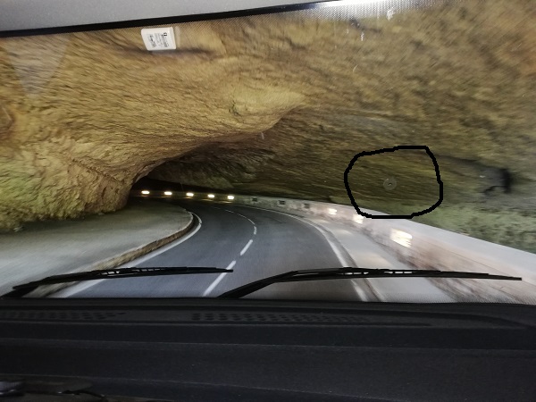

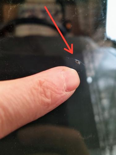

Vi voglio fare vedere cosa ho notato oggi sul vetro del mio motorhome.
Secondo voi, si può ragionare sulla sostituzione del vetro (ho polizza cristalli) o siamo nell'ambito della riparazione?
Carlo

Direi che si può riparare. Comincia con mettergli un pezzo di nastro adesivo per evitare che si infili polvere o sporco e poi vai ad un centro di riparazione. Sveleranno subito le possibilità che ci sono.

Domani mattina metto un pezzo di scotch, sperando che non sia entrato nulla perché me ne sono accorto solo oggi...

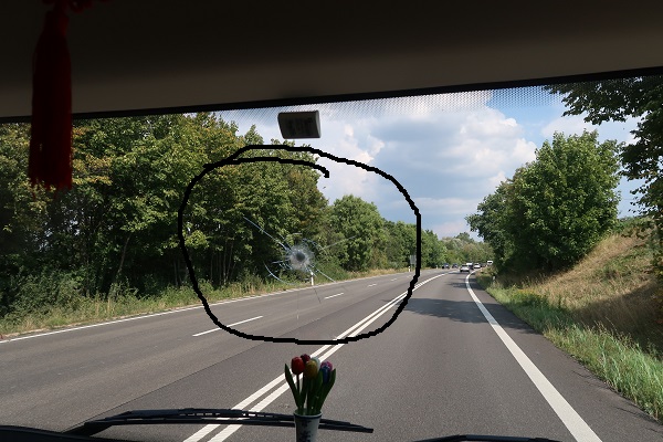

Sui vari siti di riparatori di cristalli fanno vedere attraverso un'immagine e in riferimento al punto della crepa dov'è possibile riparare e dove sconsigliano la riparazione. Fanno vedere il parabrezza di una macchina quindi le proporzioni con il motorhome possono essere differenti, però mi sembra che la mia crepa sia in un'area dove è sconsigliato l'intervento cioè abbastanza frontale rispetto alla posizione di guida... Forse sconsigliano perché è nel campo visivo del guidatore?
Infatti... io penso che il vero tema sia la posizione perchè l'entità della rottura appare limitata quindi penso che quello non costituirebbe un limite. Se la rottura è nel campo visivo del conducente, normalmente non la effettuano perchè può essere fonte di distrazione o di cattiva percezione.
Tutte le altre valutazioni sui costi le puoi fare solo tu in funzione della tua situazione assicurativa e non solo.
In ogni caso... auguri.

Rivolgiti alla tua agenzia e vai subito dal riparatore che ti consigliano.
Di solito è lo stesso riparatore che ti fa la denuncia e tutto il resto.
La valutazione della possibilità di riparare o sostituire te la può fare solo lui. I nostri sono solo pareri.
Nel mio caso me l'hanno fermato in attesa che arrivasse il ricambio dalla fabbrica, il tutto nel massimale previsto dalla polizza.

Ciao, alla fine non riparo nulla. La crepa e i buchini rimangono e chi se ne importa. Se la situazione peggiora e si sviluppa qualche crepa importante cambio il vetro (c'è).
