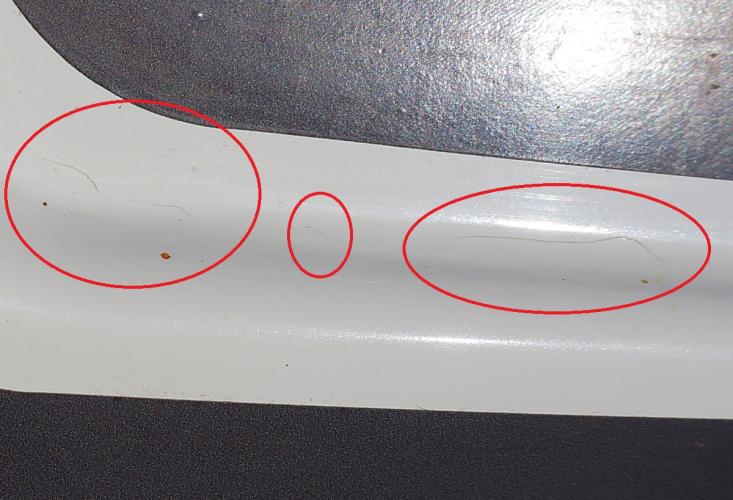

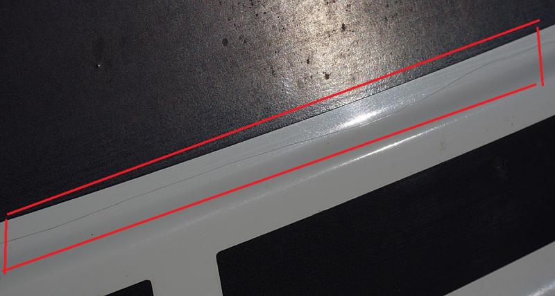

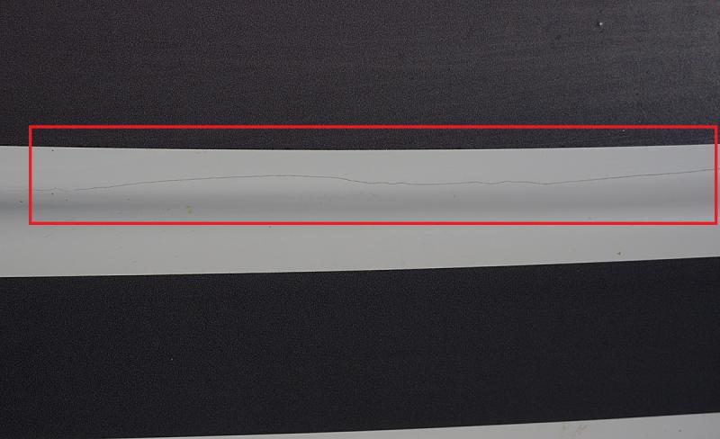

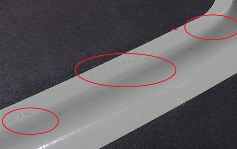

Buona sera forum, ho un Rimor Super brig del 2017, rientrato dalle vacanze ho lavato il camper e mi sono accorto che vi è  una crepa proprio sotto la finestra della mansarda, siccome è ancora in garanzia per le infiltrazioni. ho scritto al concessionari e gli ho mandato queste foto:
Loro mi hanno risposto così:
"Buongiorno, dalle foto sembrerebbero semplicemente delle venature del gelcoat del cupolino.
Tali venature sono superficiali e non creano problemi di infiltrazione ma solo un effetto visivo.
Comunque per maggiore sicurezza può passare tra domani e venerdì o in settimana prossima per meglio visionare il difetto.
Cordiali saluti."
Siccome siamo in periodo di fiera, ho preso appuntamento per dopo il 20 di settembre.
Ma mi piacerebbe anche avere un vostro parere.

Ciao premetto che non sono un esperto e sul forum ci sono utenti ben più conpetenti, sul cupolino del mio semintegrale si erano formate delle venature simili a ragnatele, lo avevo fatto controllare e mi era stato detto che era solo il gelcoat, in effetti non avevo infiltrazioni. Potrebbero avere ragione, ma anche fosse anche l’occhio vuole la sua parte.

il gelcoat, è la rifinitura di parti in vetroresina,,,,,,  come le barche attuali... ti immagini succedesse su una barca, che sta sempre in acqua, ed ha lo scafo che in navigazione prende continui colpi sulle onde...
se invece si tratta della copertura//rifinitura in ABS, allora devono sostituire il pezzo crepato...
ciao attutti

a mio avviso mi sento di confermare con quanto ti hanno risposto...in tutti i camper che ho avuto con parti in VTR, più o meno ho avuto di queste situazioni che comunque, ho fatto risolvere con l'intervento di casa madre tramite il concessionario e carrozzeria specializzata....il lavoroo è semplicissimo.
L'unico consiglio che mi sento di darti è che se ti dicono di lasciar perdere ....non farlo...farlo ripristinare .

ho un monoscocca con cellula in fibra, è del 2005 e non ha nessuna crepa superficiale, premetto non è verniciato, secondo me le crepe si formano se ci sono delle torsioni o hanno sbagliato qualche procedimento nella costruzione, ad esempio troppo catalizzatore, mi ricordo che alcuni Wingamm avevano quel difetto, tutta una ragnatela, hanno ovviato verniciandoli, fallo sistemare

è gelcoat se il cupolino è in vetroresina, e di solito si crepa a forma di ragnatela interessando solo la parte superficiale...
credo che, se si tratta effettivamente del cupolino, cioè inteso come rifinitura della mansarda, e, come il 99% dei cupolini sui camper, si tratta di materiale estruso, cioè plastico, e le crepe su questi materiali, si sviluppano in maniera lineare, singolarmente... sono passanti, e quindi soggette ad infiltrazione....
dalla foto non si capisce bene, è troppo sul particolare, ci vuole una foto che si veda la mansarda, cerchiando il punto interessato...
