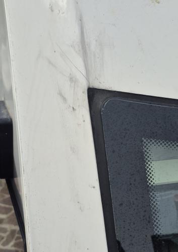

Ciao a tutti,
ho un motorhome CI e dalla foto potete vedere che nell'angolo sulla plastica (immagino sia plastica o ABS) dove appoggia il parabrezza, si è formata questa crepa.
Immagino per le vibrazioni e - penso io - anche per la pessima qualità del materiale!
Chiedo come posso ripararla, ma soprattutto mi mette ansia sulla stabilità: se si espande per tutta la scocca? Forse è una preoccupazione inutile, ma tanto è.

saranno le torsioni, tutto è riparabile, se fuori garanzia, fai un piccolo foro alla fine della crepa, poi con silkaflex riempi tutto, in modo che non entri acqua, con calma lo fai riparare

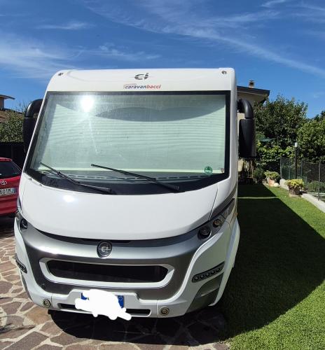

Metti una foto più in generale, in modo che si possa vedere come è fatto il muso del mh.

se è di vetroresina è di facile riparazione ...quando ho avuto 2 motorhome Laiha (H 680 e Rexoline 650) anni 2005 - 2012, era una costante la comparsa di queste crepe che venivano riparate da una carrozzeria che aveva al suo interno una parte dedicata ai camper. Va aperta la crepa e poi ricreata la VTR e successiva riverniciatura della parte...
Per emergenza, fai un piccolo foro, basta una punta da 1 mm, dove finisce la crepa per bloccarla, sigilla con silicone la crepa e poi organizza la riparazione.
