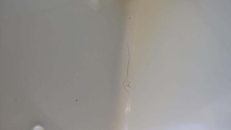

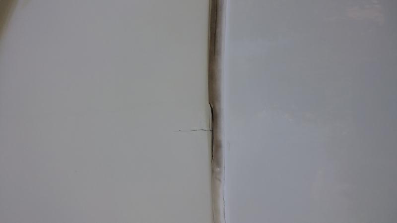

Poco sopra alla porta della cabina passeggero ci sono queste due micro crepe. Come posso ripararle?

Dalle foto non si capisce bene in che punto siano le crepe e di quale materiale di tratti. Forse è il caso di allegare foto un pò più allargate e descrivere il tipo di materiale.

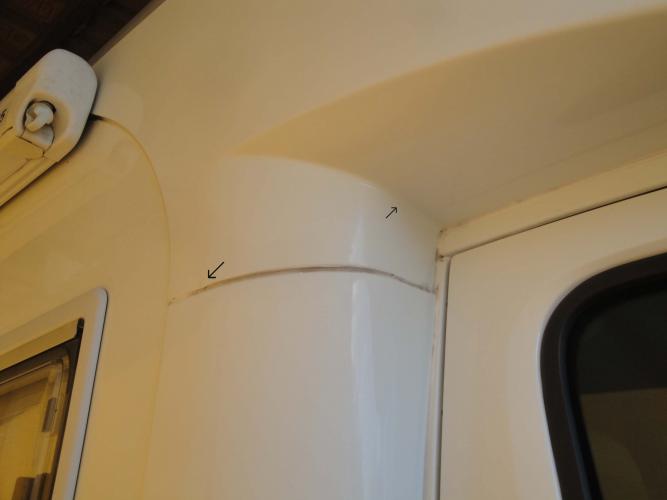

Si tratta di vetroresina e le frecce indicano i punti delle crepe.DSC04173.JPG

Ciao, leggera carteggiatura con carta abrasiva 600 o più fine poi due mani di gel coat rispettando i tempi di asciugatura fra una e l'altra, sono normali ragnatele della vetroresina, anche camper blasonati ne hanno. Se per caso vedi che le fessure sono profonde usa un po' di stucco alla vetroresina, liscia e poi vai di gel coat.

Concordo, dovrebbe bastare un ripasso con gelcoat. Naturalmente è necessario prima carteggiare bene e rifinire le superfici.

Recuperato il gelcoat, questa mattina inizio il lavoro e verifico che la crepa della seconda foto è solo superficiale mentre quella della prima foto, appena toccata, rivela che all'interno c'è un vuoto, praticamente il gelcoat originale formava solo una pellicola ma dietro non c'è la resina.
Quindi mi toccherà aprirla e procedere con lo stucco per vetroresina.angryangryangry
