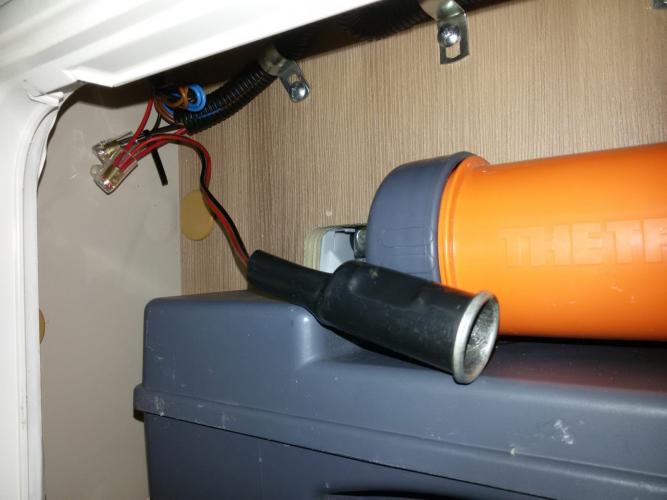

Io ho fatto così:

Io ho fatto così:
Grazie Marob
In effetti hai fatto quello che avevo in mente io.
Appunto per questo chiedevo se in quei cavi trovo una linea 12 volt su cui attaccarmi.
Dalla foto sembra che hai il Thetford uguale al mio, quindi in quel groviglio di cavi la 12 volt ci sta di sicuro?

Grazie Marob In effetti hai fatto quello che avevo in mente io. Appunto per questo chiedevo se in quei cavi trovo una linea 12 volt su cui attaccarmi.  Dalla foto sembra che hai il Thetford uguale al mio, quindi in quel groviglio di cavi la 12 volt ci sta di sicuro?
Certo, il nero e il rosso, due capicorda. Io la uso per attaccare la pompetta a 12volts per riempire il serbatoio delle chiare da una tanica di servizio.

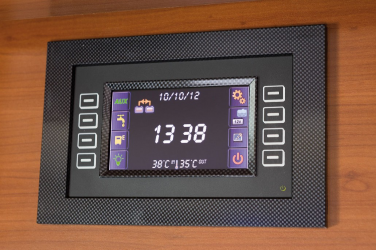

No è che per caso hai una icona sul pannello controllo interno
che undica una uscita AUX  usata da molti anni  e
come quella in uso su Laika o altre marche?
In quel caso "normalmente" dietro lo scalino vi è un fascio di cavi che
vengono alimentati dalla centralina e sotto fusibile , ai quali si possono
attaccare varie utenze ,ovviamente portandoli o prolungandoli fino
alla zona di eventuale uso ,che in quel caso è molto sicuro.

No è che per caso hai una icona sul pannello controllo interno che undica una uscita AUX  usata da molti anni  e come quella in uso su Laika o altre marche? In quel caso normalmente dietro lo scalino vi è un fascio di
cavi che vengono alimentati dalla centralina e sotto fusibile , ai quali si possono attaccare varie utenze ,ovviamente portandoli o prolungandoli fino alla zona di eventuale uso ,che in quel caso è molto sicuro.
Ciao Franco
Ho un Adria Coral che monta centraline Schaudt sprovviste di AUX.
Ma le altre utenze da dove preleverei la derivazione non sono ugualmente protette da fusibile?
A parte che per abitudine ne aggiungo sempre io uno vicino alla derivazione che faccio.
