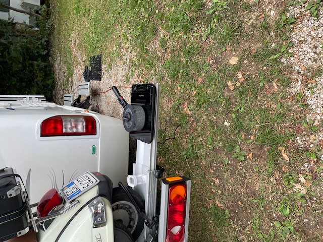

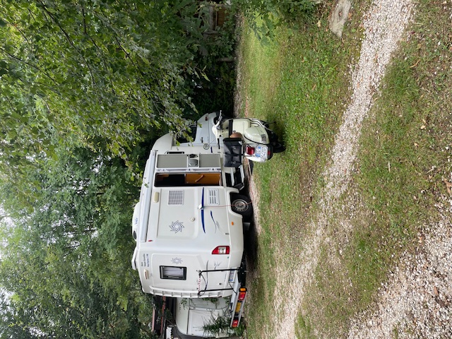

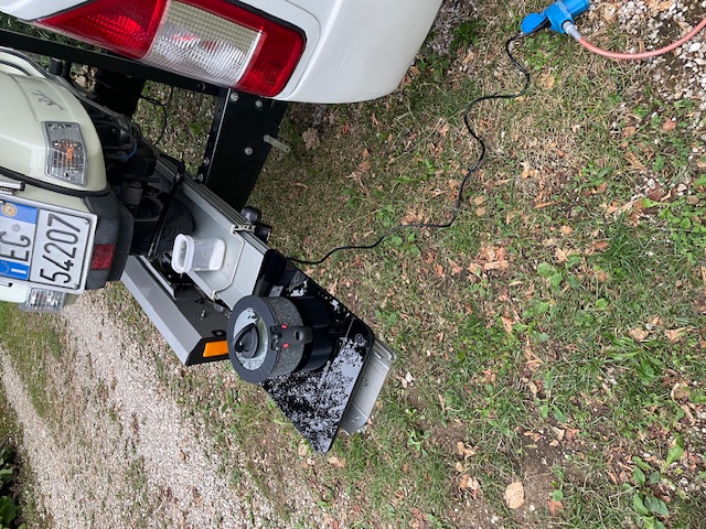

avevo acquistato il porta moto a giugno 2023 e corredato dell'sh 150 , peccato che al ritorno dal portogallo ebbi la SGRADITA sorpresa che il porta era AUT e quindi x evitare problemi vendetti sia il porta che sh e optai x un rimorchio con il quad mia vera passione . è vero il rimorchio appresso implica attenzione ma è estremamente positivo visto che nella cassetta ho parecchio materiale che LEVA peso al camper e con un iveco gemellato seppur furgonato non è cosa da poco . è un 6 metri ed ha uno sterzo favoloso , mai e poi mai acquisterei mezzi oltre i 6 , 5 metri lunghezza che opto ottima x viaggiare . poi se il mezzo è omologato oltre i 35 q.li allora sei a posto .
