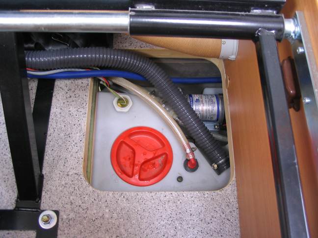

Nel mio nuovo MH ho un problema: quando carico l'acqua non so mai quando il serbatoio e' pieno.
Non riesco a capirlo nè dal tipico rumore di quando è quasi pieno, nè dalla fuoriuscita dal bocchettone
in quanto il mio serbatoio ha uno scarico del troppo pieno che comincia a perdere molto prima che l'acqua arrivi al bocchettone.
Praticamente devo starmene accovacciato a guardare sotto quando penso sia quasi pieno, e sta cosa non mi sta molto simpatica.
Quindi mi rivolgo a tutti i progettisti ed ingegneri che tanto studiano le innovazioni tecnologiche:
ma devo inventarlo io un indicatore del livello che si possa vedere mentre carichiamo l'acqua ai nostri mezzi ?
Banalmente, non basterebbe una colonnina trasparente un cui si vede il livello ? Boh...

La butto lì venuta di getto,un tubo piccolo e trasparente messo nel cassone e che arrivi fino al tappo del serbatoio  quando esce l'acqua da lì significa che é pieno, qualcosa di simile

Io uso una cosa simile

Per me è normale valutare il serbatoio pieno dall'uscita dell'acqua dallo sfiato (o troppo pieno) che avviene qualche istante prima che si riempia il bocchettone.
Ma non sto sempre lì a guardare sotto

Sul mio, Challenger Prium Xl, si accende una spia rossa vicino al raccordo di carico, molto comodo.

Stesso prblema nel mio vr. Ho risolto mettendo il raccordo a gomito di colore rosso, con un pezzo di tubo che scarica all' esterno,
solo quando è tutta piena.

Ciao Fabio, ma tu avevi il foro del troppo pieno ?
Sembra uguale al mio ...

se proprio volete farlo , prendete un tappo di sughero e un tubetto di pvc , sul tappo fissate una rondella in acciaio inox , il tappo deve scorrere all'interno del tubo , fate due contatti superiori e dei fori nel tubo di modo che esca l'aria , un fermo inferiore per il tappo e ti porti un led dove meglio credi , fissate il tutto sul tappo rosso del serbatoio

nel possibile alza il troppo pieno o sfiato quel poco che basta e quando il serbatoio è pieno l'acqua uscirà al naturale dal bocchettone di carico , il miei cammelli con gobba piena hanno sempre pisciato in quel modo senza mai alcun problema wink , il tuo non saprei ma se per un banale livellostato incominci ad elettrizzarlo ti creeresti solo problemi , anche se non serve ti ricordo che quando carichi acqua tu sei fuori e il serbatoio è dentro , pensaci e ripensaci

Si, consiste in un tubo avvitato sul fondo della cisterna e di lunghezza fino sotto al tappo
rosso grande che si vede in foto. Ovviamente molta acqua si perdeva in viaggio. Ora il tubo del troppo pieno
è ancora al suo posto ma tappato. Lo svito solo per svuotamento totale della cisterna.

Questa mi suona nuova: non si finisce mai d'imparare! Io non sapevo che i serbatoi delle acque chiare (potabili) avessero il troppo pieno; so che hanno il tubo di sfiato che deve andare sopra il punto più alto del serbatoio. Il troppo pieno l'ho visto sempre presente solo nel serbatoio delle acque grigie.
Quando faccio il pieno del serbatoio delle chiare, quando l'acqua fuoriesce dal bocchettone di carica, il serbatoio è pieno. E non ne disperdo per strada attraverso uno troppo pieno che non esiste.

Voi lo chiamate"""" tubo del troppo pieno""
​in realtà è "" tubo,foro di sfiato ""
​il tubetto in altri serbatoi corre all interno del tubo di carico lo si vede all imboccatura del tubo di carico quando il serbatoio e' pieno l acqua esce e'rigurgitata da entrambi
​io farei entrare il tubetto di sfiato nel tubo di carico su vicino alla parete un attimo prima del tappo facendo un foro sulla parte alta del tubo di carico e la canna con la quale caricate e' senz altro di diametro inferiore e quindi non interferisce con lo sfiato d aria

Se lo devo chiamare troppo pieno o tubo di sfiato non lo so, fatto sta che io ho sempre visto uscire acqua anche da sotto quando esce dal bocchettone. Il nome cambia, ma mi pare che la funzione sia la medesima.
Ad ogni modo sulle centraline CBE (almeno le ultime che ho visto) premendo per alcuni secondi il pulsante che indica il livello del serbatoio si attiva quella che le istruzioni chiamano "funzione riempimento" durante la quale indica costantemente il livello è fa segnali sonori a 80% e 100% (circa, molto circa visto come sono fatti i livelli di questi serbatoi).
Personalmente aspetto di vedere uscire l'acqua perché quando indica 100% c'è ne sta ancora :-)
