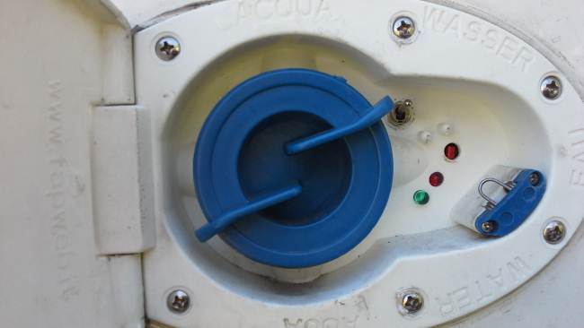

Io ho fatto così: led verde 1/2 serbatoio per solo fine settimana led rosso pieno, è  un indicatore a galleggiante con due contatti magnetici che entra in funzione quando apro lo sportello del tappo, la centrale indica il livello ma si spegne dopo pochi secondi e quindi non era ottimale.
questo è decisamente interessante , a cosa serve quell'interruttore che si vede ?

L'interruttore era utilizzato per accendere il tutto, nella prima versione, ma visto che dimenticavo acceso ho aggiunto un Micro,  che viene premuto a sportello chiuso e spegne.
E il pulsantino rosso sopra ai due led.

L'interruttore era utilizzato per accendere il tutto, nella prima versione, ma visto che dimenticavo acceso ho aggiunto un Micro,  che viene premuto a sportello chiuso e spegne. E il pulsantino rosso sopra ai due led.
gran bella idea , che tipo di galleggiante utilizza ? , è un accessorio che vendono in kit oppure è farina del tuo sacco , scusami le domande ma il sistema tra l'altro semplice farebbe comodo e qualche info in + sarebbe ben gradita

Non riesco a fare delle foto perché è dentro al serbatoio,  ho preso del tubo da 12 mm, tipo quello dell'acqua  che viene usato sul camper, raccordo rapido da lato tubo, l'altro lato filettato e avvitato dall'interno del serbatoio con controdado,  dal foro passano i fili collegati ad una serie di Reed posizionati all'altezza  voluta all'interno del tubo, ogni Reed comanda il suo led, il fondo del tubo è  tappato, all'esterno  del tubo scorre un galleggiante ad anello dotato di calamità annegata nella plastica. Io ho alimentato il tutto con batteria da 3 volt.  Si può  calcolare la resistenza e alimentare a 12 v
capito , sicuramente è + semplice da fare che spiegare , prima o poi te lo scopiazzo wink - grazie -
