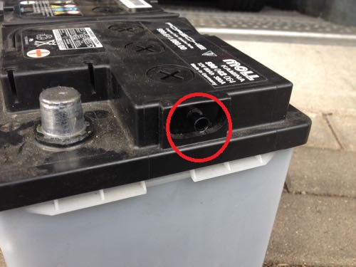

se guardi nel lato corto alto della batteria, potrai notare un tappo di circa 5/6 millimetri di diametro.
Togliendolo si può applicare un raccordo  ad "L" done viene innestato il tubetto di sfiato.
Eccone un esempio:

Il tubicino per lo scarico dei vapori , non è detto che ci sia , spesso queste batterie sono un po'  ba.starde , nonostante l'elettrolita sia allo stato liquido e ci siano i tappi , sono sigillate e all'interno si crea una piccola pressione che serve ad aiutare la ricombinazione delle particelle di ossigeno e idrogeno che eventualmente si può formare a causa dell'elettrolisi , specie se la ricarica ( o la scarica ) non è corretta
..di solito i fori laterali sono in parte occlusi da un filtrino detto rompiflusso , il tubicino si può comunque installare , procurandoselo
