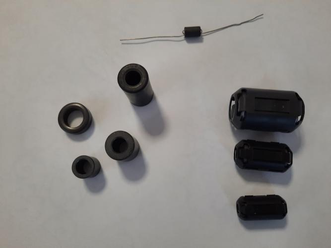

Il fatto è che oggigiorno siamo pieni di alimentatori switching inverter  e tutta robetta con oscillatori dappertutto. Molte volte si puo cercare sperimentalmente di eliminare il problema.potresti provare con capacità e forse ancor meglio con ferriti sui cavi di alimentazione cose così:20210124_155323.jpgi 3 a dx sono apribili per inserire il cavo ma in alto quello più piccolo con i 2 reofori è una VK 200 un componente che trovi in qualsiasi negozio di elettronica o che ha qualsiasi tecnico elettronico o radioriparatore.di sicuro la trovi in rete e deve costare qualche centesimo , potresti provare anche con quella, va collegata in serie sul positivo alimentazione dove prelevi + 12Vcc.

e forse ancor meglio con ferriti sui cavi di alimentazione cose così:i 3 a dx sono apribili per inserire il cavo ma in alto quello più piccolo con i 2 reofori è una VK 200 un componente che trovi in qualsiasi negozio di elettronica o che ha qualsiasi tecnico elettronico o radioriparatore.di sicuro la trovi in rete e deve costare qualche centesimo , potresti provare anche con quella, va collegata in serie sul positivo alimentazione dove prelevi + 12Vcc.
Graziesmiley
​​​​​​Il positivo lo prendo da una plafoniera. Va bene se su questo positivo interpongo il VK 200?

Bisogna provare perchè solo provando si puo vedere se ci sono risultati.
comunque solo provando varie soluzioni si puo sperare di vincere perchè il nemico è invisibile e a volte bisogna arrendersi.

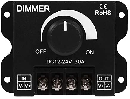

Spiego la mia ignoranza. Quando ho comprato il dimmer a 230v ho chiesto al negoziante se potesse essere adatto per un impianto a 12v. Mi ha risposto di sì. Naturalmente non ha funzionato, quindi è stato restituito. Il dimmer a 12v che ronza è questo
Ammetto di non avere voglia di cablare appositamente per il dimmer. Infatti l'ho escluso dall'impianto di illuminazione. Le luci illuminano sempre al massimo. Il filtro potrei valutarlo o magari già c'è nel dimmer in foto...
