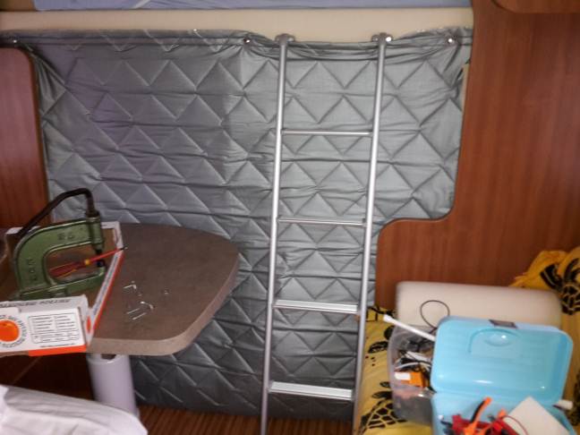

Buonasera a tutti. .il mio è venuto così. .clip in alto per fissarlo al profilo del letto...cu ito attorno con una taglia e cuci....se hai bisogno di mettere le clips a pressione e sei in zona vigevano  pavia te li metto senza problemi.....la cellula così rimane bella calda....

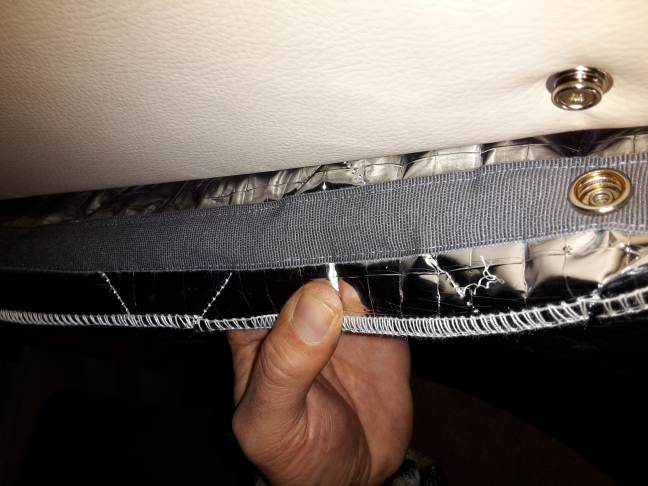

Questo è il bordino cucito di rinforzo dove ho posizionato le clips....

No purtroppo non sono di zona....comunque nel mio caso stavo pensando, siccome ho il letto della mansarda con posssibilità di ribaltina per un miglior accesso in cabina, di far arrivare il telo fino sotto la parte del letto della ribaltina, così rimane più caldo anche il materasso in mansarda.
eventualmente, senza usare quel marchingegno, esiste un modo casareccio per fissare quei bottoni??
o ci vuole per forza una macchinetta??

I bottoni a pressione o hai la macchinetta o non li metti bene...certo che se devi prendere la pressa..matrici e bottoni..beh un 100 € li spendi...
