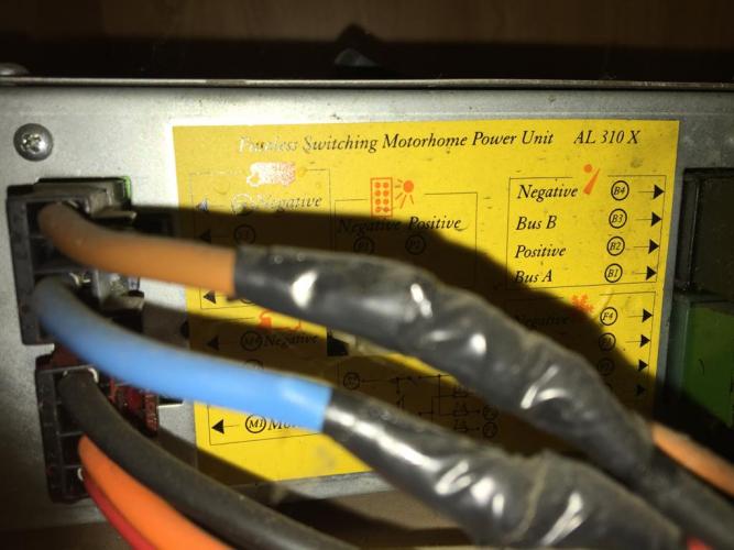

Ciao a tutti,
   ho fatto una ricerca nel forum, ma non ho trovato niente. Ho da poco aggiunto una batteria servizi (AGM) in parallelo secco. Le batterie sono della stessa serie, entrambe nuove. Mi sono accorto, da poco, che se sono collegato alla 220 il caricabatterie non carica a sufficienza, può essere che non ha abbastanza potenza per due batterie ? Se lascio fare al fotovoltaico si caricano. Ho controllato e non ho trovato dispersioni.
Qualche consiglio ?
Grazie a tutti
Andrea

Ho controllato. Se non sbaglio dovrebbe essere integrato in questo:
Qu  ho trovato le specifiche
http://www.arsilicii.net/arsili...
i
E mi sembra che sia come dici tu.
Services output : 13.5 Volts 30 Amperes.•Fridge output : 13.5 Volts 20 Amperes.
Come posso ovviare al problema ? Hai qualche consiglio ?

Aggiornamento.
Ho staccato le batterie e, dopo aver collegato la 220, ho misurato la tensione in uscita dal bussolotto. Misura 15.26V
 Ho mandato una mail ad arsilicii e mi hanno risposto così:
--------------------------- L'alimentatore AL310 ha una potenza di 120Watt, quindi ha un uscita da 10A massimi. Consideri che, con questo alimentatore, per caricare due batterie AGM ci sarà bisogno di molto tempo. Teoricamente, con questo alimentatore, è consigliato al massimo batterie da circa 150Ah. ---------------------------
Potrei risolvere con un coso del genere ?
https://www.amazon.it/CBE-Ripar...
così da far vedere una batteria alla volta ?
 Per ora lascio colelgato al fotovoltaico
Grazie a tutti
