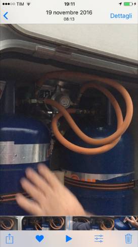

vi allego le foto del vano bombole.
Mio marito è molto scocciato dal lavoro fatto, perchè ora è un vero casino cambiare le bombole, visto lo spazio minimo rimasto. Lui dice che avrebbero dovuto avvisarci.. e forse ha ragione.

Nelle istruzioni del Duocontrol c'è scritto che deve essere installato sopra al livello delle valvole delle bombole,io proverei a mettere le bombole fuori dal vano in modo che stiano sotto al livello del marchingegno malefico e proverei ad accendere le varie utenze......

Ciao. Io ho il vano uguale al tuo, ho montato da solo il Duocontrol e la posizione è la stessa. Non ci sono altre soluzioni. Una cosa mi sa strana. Non capisco perche all'uscita dal Duocontrol hanno messo delle curve a 90 gradi. Io ho avvitato i tubi ad alta pressione direttamente all'uscita, poi dal retro passano intorno al collo della bombola e vengono in avanti. La cosa è molto più pulita e gestibile. Prova a ruotare le bombole mettendo l'attacco verso le pareti laterali e fai passare i tubi dal retro. Lo spazio non aumenta ma in questo si riescono a cambiare le bombole senza problemi.
Penso anch'io che togliendo i due gomiti e girando con i tubi da dietro diventa tutto piu semplice e meno ingombro.

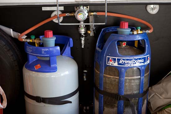

ti allego una foto presa da internet. Qui le bombole sono più distanziate ma il modo di collegamento è identico a come l'ho fatto io. Ripeto, nulla di miracoloso ma abbastanza gestibile.

Volendo, se venisse meglio il giro, ci sono anche i tubi da 75cm oltre a quelli da 45cm.
Però, se uno mette i due filtri Truma, si allunga di quel tanto che anche i 45cm arrivano bene tenendo la valvola verso avanti (cioè verso lo sportello bomble).
