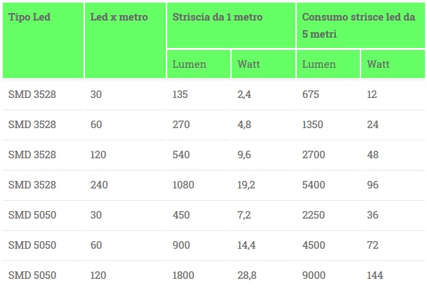

Ciao Andrea,
10 metri di strip-led... hai idea di quanto consuma?

La strip di led consuma circa 5A , sono led rgb quindi 10 metri per colore :). Il consumo maggiore è' stato comunque il decoder di Sky (circa 40w) il TV (30w) e il lettore multimediale (30w) . Penso di aver caricato circa 20a per oltre 2 ore ed ecco che ho tirato giù la batteria.
