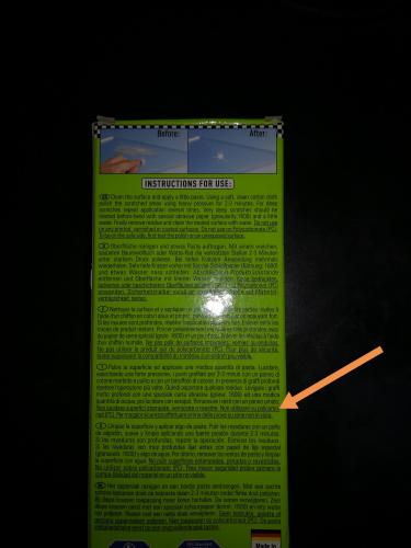

Qualcuno lo usa anche per i fari. Sulla scatola del prodotto c'è scritto però di non usarlo sul policarbonato. In genere i fari sono fatti di quel materiale.

Allego foto del retro della scatola dove ribadiscono di non utilizzare il prodotto su policarbonato.

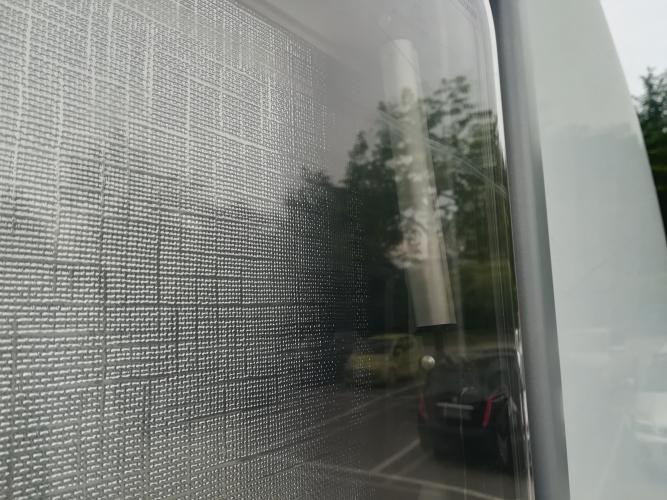

Oggi ho lucidato l'ultima finestra strisciata.
Allego le foto del prima e del dopo nella speranza che si riesca a vedere qualcosa...

sembra venuta molto bene! quanto ci hai messo ad es. per quella finestra, che mi pare piccolina?
Ciao! Gianluca
Per la finestra della mansarda ci ho messo circa 5 minuti utilizzando il prodotto e un pannocarta. Per le finestre grandi laterali circa 30 minuti cadauna.
Per la finestra della cucina, dove ho utilizzato anche la striscioline di carta abrasiva 1600 + acqua per rimuovere il solco, circa 20 minuti.
Nota: dopo aver utilizzato la carta abrasiva + acqua la finestra risulta opaca. Niente paura, si passa la pasta del tubetto e tutto torna perfetto.
Saluti
