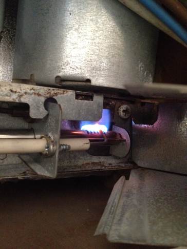

Salve, come da titolo, il mio frigo non va a gas, o meglio va ma fredda poco, la fiamma sul bruciatore non supera i 3/4 cm, dopo aver pulito il bruciatore e soffiato l'ugello senza risultati, ho smontato l'elettrovalvola, l'ho pulita e lubrificata con un goccio di svitol e soffiata, ho anche tolto il filtrino bianco che sembrava ostruire un pò il passaggio gas ma il risultato non è apprezzabile, il frigo fa tutte le sequenze e non va in allarme, ho provato anche a soffiare dal tubo in gomma, staccato dal regolatore, verso il frigo , il passaggio è libero, quindi tutto a posto ma il muro è storto, proverò a cambiare uno dei regolatore anche se mi sembra improbabile che siano ambedue starati, i fornelli si accendono con una bella fiamma che però tende a stringere verso il centro del bruciatore come fosse bassa la pressione, chiedo agli esperti cosa mi sfugge, certo se fosse il regolatore mi taglio le p..le. Un saluto Enzo

segui il nostro grande scubidu , oltre che raddrizzarti il muro ti sistema anche il frigo laugh , visto che ci sono ti dico la mia ma ascolta anche altre campane , ritogli il bruciatore e con bruciatore in mano pulisci e scrosta internamente la piccola rampa ( la rampa è quel pezzettino quadro con i due fori venturi , scollega il tubo gas sull'ingresso elettrovalvola e chiudi tutte le valvole delle altre utenze poi scolleghi il tubo dal riduttore e dallo stesso tubo ci soffi aria compressa a volontà , questa manovra leggo che l'hai fatta ma non hai specificato se è stata fatta con elettrovalvola scollegata , fatto quello togli il tubo gas tra elettrovalvola e rampa gas poi dagli una bella soffiata e pulita , se ben ricordo l'ugello di quel frigo dovrebbe avere il foro calibrato in gomma siliconica quindi ti consiglio di sostituirlo con uno nuovo adatto per quel frigo poi sostituisci il riduttore , la fiammella dalla base del bruciatore alla sua punta deve essere alta circa 6 cm bella corposa e blu senza soffiare ne staccarsi dal bruciatore
visto che il riduttore costa meno dell'ugello magari potresti sostituire prima il riduttore mettendone uno con taratura fissa di 30 mbar e se non risolvi sostituisci anche l'ugello

Grazie Mario, il bruciatore è diverso dal "classico" con rampa quadra, è formato da un cilindro, sembra inox, lungo circa 8 cm, distanziato dall'ugello un paio di cm, alla cui estrmità, in corrispomdenza del foro camino, ci sono 6/7 aperture a taglio, l'ho pulito per bene anche se in realtà non era affatto sporco, la manovra l'ho fatta con elettrovalvola staccata ma, non avendo il compressore, ho soffiato con la bocca e l'aria usciva lato frigo senza problemi, l'unico "intoppo" era causato dal filtrino bianco posizionato all'ingresso dell'elettrovalvola che, non avendo il ricambio, ho prerito togliere, il dubbio riduttore mi è venuto osservando i fornelli del piano cottura il cui dardo non era orizzontale ma tendeva a convergere verso il centro del bruciatore che, a mio avviso, potrebbe essere segnale di scarsa pressione, ovviamente seguirò i vostri consigli dando la precedenza al regolatore, domani sarà la prima prova che farò. Un saluto Enzo

Aggiornamento,  questa mattina ho acquistato un bel regolatore da leroy, costo 10 euro, portata 4 kg/h, montato al posto del "vecchio" ed acceso il frigo, posto la tabella di "marcia" ore 10,45 temp. ambiente 24 C°, l'interno del frigo 17,8 C°, ore 11,15 nel frizer 9 C°, ore 11,40 nel frizer 1,3 C°, ore 12,15 nel frizer meno 6 C°, nel frigo 17,1, ore 12,30 nel frzer meno 9,3 nel frigo 13 C°, ho dovuto spegnere tutto per impegni a pranzo, la mia considerazione è che il congelatore va alla grande se il frigo segue ne segue l'andamento forse ci siamo, il prossimo WE farò la prova sul campo, posso cantare vittoria ? L'intensità della fiamma sembra la stessa ma non ho smontato il bruciatore. Un saluto Enzo

leggo con piacere che sei in fase di risoluzione , aggiungo solo 3 personali consigli , la portata del riduttore invece che da  4 kg/h era decisamente meglio se fosse stata da 1,5 kg/h ed eri in piena normativa , come ti dissi nel post precedente cerca di pulire bene la rampa bruciatore , che sia quadra o tonda non importa ma  giocoforza ci deve essere , la rampa è un componente molto importante e se fosse sporca la miscela aria/gas non sarebbe corretta , anche se l'ugello pare funzionare ti consiglio di procurartene uno nuovo e anche se costasse 4 volte tanto prendi l'originale , per qualche euro in più non fare esperimenti che potrebbero essere rischiosi , quelli lasciali fare a chi li sa fare
potrai cantare vittoria solo quando la temperatura ambiente sarà di 33/35 °C e nel reparto frigo avrai 10/13 °C , quando misuri la temperatura interna del reparto frigo ti consiglio di misurarla poche volte giorno distanti l'una dall'altra almeno 3 ore

Intanto vi ringrazio per le risposte, non ho fatto misure di temperatura prima della sostituzione del regolatore, certo con un paio d'ore disponibile non ho potuto fare test attendibili, il bruciatore e relativa rampa sono pulitissimi come pure l'elettrovalvola che azionata manualmente non oppone alcun impedimento al passaggio gas, se il frigo non dovesse ancora rispondere alle aspettattive sostituirò l'ugello, come ho già detto spero di trovarlo originale anche se la cosa non è semplice come sembra, il frigo è maggiorenne, può votare al senato......il commerciale sarà l'ultima spiaggia, per il costo non è certo un problema, pur essendo superiore di 20 volte........preferisco montare l'originale, la temperatura nel frigo l'ho testata con un termometro a sonda, quelli elettronici per auto, non ho aperto la porta del frigo durante la prova, ho aperto, ripetutamente quella del frizer dove ho posizionato lo strumento che ha segnato  meno 9 C° posizionato sulla griglia centrale, sono fiducioso....Ho acquistato il regolatore da 4 Kg/h in quanto mi è sembrato piu' "professionale" ha la presa per il manometro e il bocchettone d'uscita intercambiabile oltra ad essere di fattura migliore rispetto ai piu' economici da 1 Kg/h, pensavo di aver fatto la cosa giusta...Un saluto Enzo
