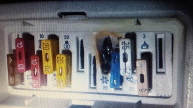

Inserito il 19/07/2016 alle: 13:42:03
Ciao.  No non è normale che si spenga  controlla  il fusibile sul distributore del camper a volte si scioglie

Inserito il 19/07/2016 alle: 15:13:34
Se il fusibile  e a posto.... Controlla. Sul.retro frigo.  I collegamenti. Te lo.fa quando sei a 12.  o sempre?
