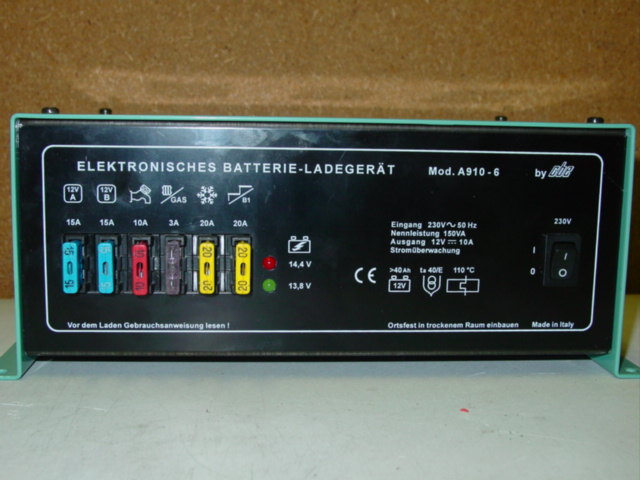

il pulsante o interruttore con l'asterisco di una plafoniera potrebbe comandare il riscaldatore supplementare oppure il condizionatore motore ma quello solo tu potrai verificare cosa comanda e se funzionante  , in primis controlla tutti i fusibili sia quelli della meccanica che quelli sulla centralina/caricabatteria ma in particolare controlla quelli della meccanica , la centralina/caricabatteria sicuramente è una CBE A910-6 identica a quella in foto

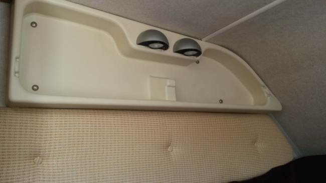

Grazie ecostar...oggi verifico ed aggiorno. Posso approfittare del fatto che tu hai avuto lo stesso mezzo? Hai ancora delle foto? Mi spiego, in mansarda c'e un porta oggetti con due lampade, ma credo che gli manchi un profilo per trattenere gli oggetti nelle due tasche, non so se mi sono spiegato, comunque avresti una foto di quel particolare? Grazie ancora mille

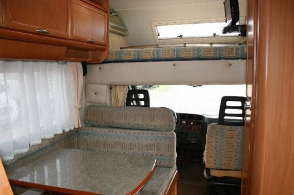

come ti dissi io ho posseduto l'elnastar 2005 che ha la piantina con letti a castello longitudinali e una dinette , il tuo elnastar 2008 ha una piantina con dinett in coda a U + una dinette retroguida , comunque le mansarde di entrambi erano identiche , ho svariate foto del mio ma non ho mai fotografato la mansarda , in rete ho trovato una foto che potrebbe interessarti  , purtroppo il porta oggetti e faretti non si vedono bene ma ti assicuro che era fatto in quel modo

Ciao ecostar...questo è come si presenta il mio porta oggetti in mansarda, a me semnra che manchi una barra orizzontale ... mi sbaglio?

Infatti ...mettero due barrette in legno... poi vi faccio vedere... grazie mario.

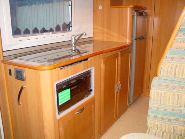

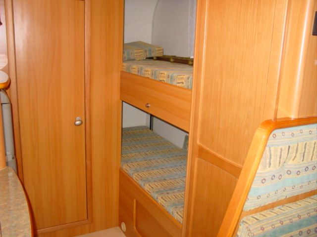

effettivamente manca la barretta orizzontale , io sono della provincia di Piacenza al confine con la Lombardia sulla sponda dx del grande fiume , del mio ex elnastar ho solo dei gran bei ricordi che mi ha regalato quell'eccellente mezzo , l'ho venduto circa 8 anni fa in condizioni spettacolari e ultra accessoriato a un amico pugliese utente di COL , il tuo 2008 se è stato tenuto bene ti assicuro che come cellula è ottimamente coibientata e ben concepita , la meccanica a mio parere anche se un po datata è una delle più affidabili sfornata da mamma fiat , l'unico lato negativo è il peso che in assetto da vacanza prolungata con equipaggio di 5 persona si sforano 38/39 Q/li ma del resto sostanza è qualità con il peso si son sempre presi a sberloni smiley , se hai bisogno di info e per quel che ricordo ti aiuto più che volentieri

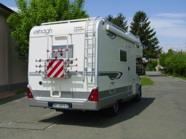

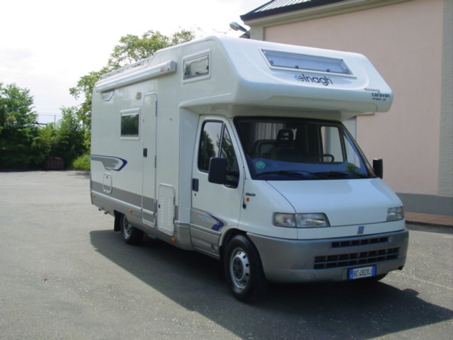

alcune foto del mio ex elnastar pochi mesi prima della vendita , venduto quello sono salito su un ecovip 2.1 , poi venduto anche quello salendo su un Carthago E-lime 47 , ora temo che quella affascinate esperienza sia finita

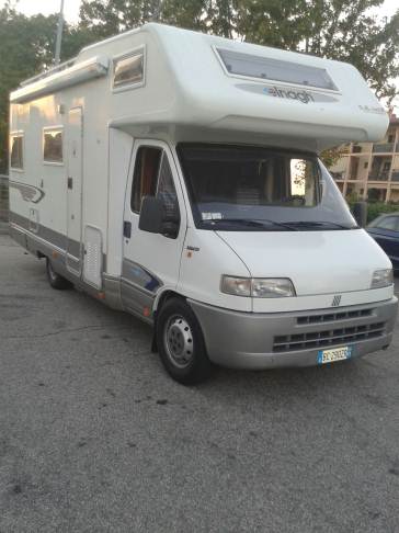

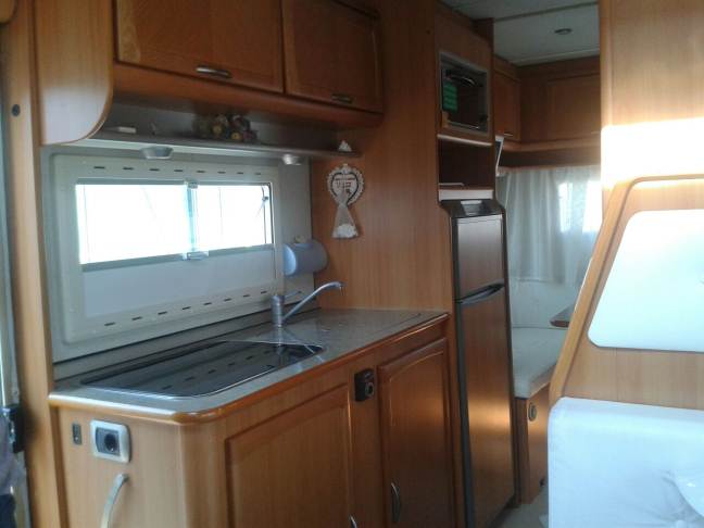

Ecco il mio ...

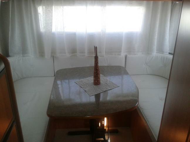

credevo di aver caricato piu foto.... mahh. ci riproverò....

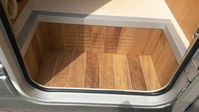

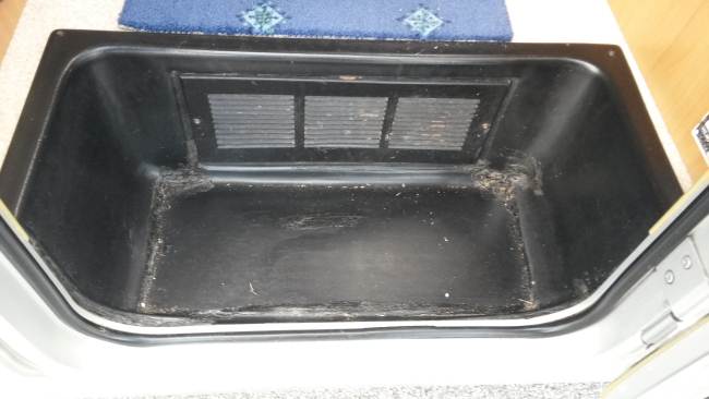

come vedi gli interni sono stati rifatti con pelle bianca... ed io ho rifatto il gradino d'ingresso preso male....
ora vorrei installare un'antenna. E poi cercare di capire e far funzionare il discorso riscaldatore supplementare/aria condizionata. A proposito ma il tuo era equipaggiato di serie con aria condizionata?

il mio era senza aria condizionata e la veci installare  dopo averlo preso , per le mie esigenze non sono mai stato amante delle dinett a ferro di cavallo vista come utilizzo ma la tua devo dire che è veramente bellissima , ottimo anche il lavoro dello scalino ma ti consiglio di aumentare la sezione della presa d'aria esterna , con quei forellini l'hai dimezzata e oltre al resto nelle soste invernali gelide potresti avere problemi di condensa sui perimetri , personalmente ci creerei una apertura della sezione uguale a quella di origine poi rimetterei la sua griglia magari riverniciata oppure una griglia in ottone o inox con adeguata rete anti insetti

Grazie Mario, veramente mi sono chiesto a cosa servissero.... poi mi sono venuti cosi...faro come dici tu, creo un foro rettangolare e ci applico una bella griglia nuova. Ho visto anche dalla targa che erano molto vicini come età... allora forse ho capito che il pulsante che io credevo fosse dell'aria condizionata comanda il riscaldatore supplementare....sad... anche perche pigiandolo esce aria calda dal tubo sotto il sedile... Rimane il dubbio del pulsante con il simbolo della plafoniera nella pulsanteria di sinistra del volante.... a cosa servirà????L'ho anche smontato per vedere se fosse un pulsante finto..ma ci sono dei cavi che partono.....booh. Tu ce lo avevi? Cosi come il pulsante dello sbrinatore del lunotto posteriore....a che serve? Grazie mille davvero, mi stai aiutando a far luce su tanti piccoli interrogativi.
