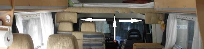

Buona sera a tutti, qualcuno di voi sa come si smontano i panelli che si trovano sopra i poggiatesta della dinette, nell'Elnagh Super D?
Ho provato a smontare i bottoni a pressione, ma all'interno degli stessi vi è una vite punzonata quindi senza testa, impossibile da svitarsi, e come si smonta la plafoniera centrale, sono solo riuscito a togliere il vetro ma non riesco ad arrivare ai fili. La plafoniera è una Dimatec Rondo. grazie a tutti per l'interessamento e per le eventuali risposte.
nell'immagine allegata si può vedere a cosa mi riferisco.
Grazie a tutti.

Per smontare la plaffoniera,se non ricordo male devi fare pressione verso il soffitto e nello stesso tempo farla girare in senso antiorario.

Ciao, ho il 110 ed i pannelli sono simili, ma non ho mai avuto necessita' di smontarli e quindi non posso aiutarti direttamente.
Le viti punzonate le puoi svitare creando l'intaglio per il cacciavite (puoi usare un dhremel)
La plafoniera se e' come la mia la smonti premendo verso l'alto ruotando (attento al filo dell'interruttore
