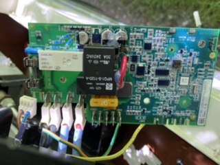

ho finalmente avuto modo di fare il test e conferma che sulla scheda dietro alla griglia di ventilazione (ricordavo bene, sono i primi due cavi a destra) la 220v arriva correttamente.
il frigo però non ne vuole sapere e continua a dare Errore8.
per i fusibili confermo che ne ho 1 solo da 20A denominato “Frigo”, l’eventuale altro sarà uno di quelli generici dei servizi e non sarà dedicato, oppure è talmente nascosto che io non lo trovo.
Riccardo

Ciao, ho finalmente avuto modo di fare il test e conferma che sulla scheda dietro alla griglia di ventilazione (ricordavo bene, sono i primi due cavi a destra) la 220v arriva correttamente. il frigo però non ne vuole sapere
e continua a dare Errore8. per i fusibili confermo che ne ho 1 solo da 20A denominato “Frigo”, l’eventuale altro sarà uno di quelli generici dei servizi e non sarà dedicato, oppure è talmente nascosto che io non lo trovo.
Ho letto un po' di sfuggita e non so se questa cosa è chiara, i fusibili chi controllano il funzionamento a 12v e a 220v sono proprio sulla scheda quindi per verificarli devi proprio estrarre la scheda del frigo, poi ci sono anche quelli sull'impianto del camper.

Ho letto un po' di sfuggita e non so se questa cosa è chiara, i fusibili chi controllano il funzionamento a 12v e a 220v sono proprio sulla scheda quindi per verificarli devi proprio estrarre la scheda del frigo, poi ci sono anche quelli sull'impianto del camper. Ciao Giò
Confermo quanto asserito da Giò.  Come sempre facci sapere se risolvi perchè, da possessore dello stesso frigo, mi interessa sapere se riesci a risolvere.
no, a me non era per niente chiara.
ho tolto alimentazione alla scheda ma non l’ho smontata del tutto.

Ciao, no, a me non era per niente chiara. ho tolto alimentazione alla scheda ma non l’ho smontata del tutto. oggi provo a trovare il tempo
Ciao Riccardo
se usi la funzione cerca troverai svariati post sull'argomento anche corredati di foto ma quasi tutti riguardano il problema del funzionamento a 12v che surriscalda il fusibile sulla scheda.
A 220 invece c'è il problema della tensione bassa a cui è molto sensibile ma mi sembra che non dovrebbe segnalare errori ma semplicemente passare a gas.
Leggerai anche che la tethford da 3 anni di garanzia ma non so se ci sei dentro.

avevo cercato, ma come giustamente dici tu, i risultati erano per problemi a 12v.
ho comunque provveduto a smontare la scheda, controllare e sostituire i fusibili, ma il risultato non cambia.
mercoledi ho appuntamento dal rivenditore per un controllo e temo me la farà cambiare.
