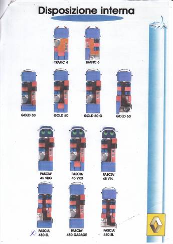

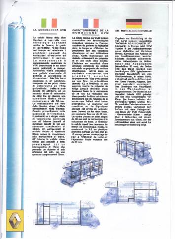

Ciao Bart,
hai concluso l'acquistone ?
Allego alcune immagini relative alla brochure originale EVM (non capisco perchè appaiono sgranate).

Ciao Franco,
ho salvato le immagini per poterle vedere meglio ingrandendole, ma non ho ottenuto il risultato sperato. (ho lo stesso modello di quello della brochure Evm)
Potresti gentilmente inviarmele al mio indirizzo Mail? (se hai anche dell'altro materiale lo accetto volentieriblush.)
