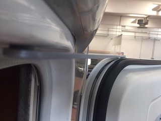

2 finestra a compasso, una sulla porta ed una in dinette. Come si vede bene da questa foto, la porta non interferisce. Inoltre la porta ha un fermo di plastica (a cui si aggancia quando aperta) che impedisce alla finestra della porta di sbattere contro la parete.

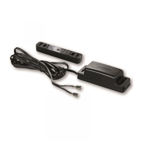

Esatto,quell'interruttore lo avevo sul mio Kyros,quindi mi sembra strano che su un Carthago non ci sia!

Per i fumi, montare l apposito interruttore sulla finestra sarebbe questione di pochi minuti. Sulla stufa ci sono i connettori dove collegarlo.

sul mio ex eline44 quella finestra era bloccata,il giorno che l'ho sbloccata ho messo un micro interruttore che non alimentasse l'Alde quando era aperta,
