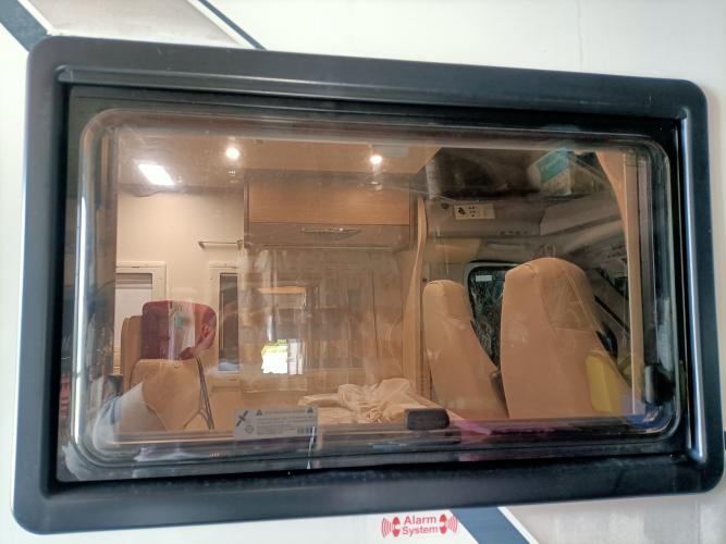

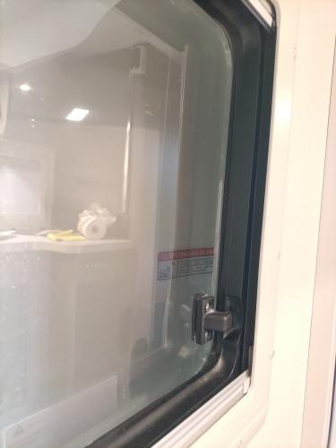

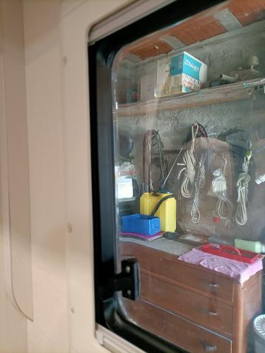

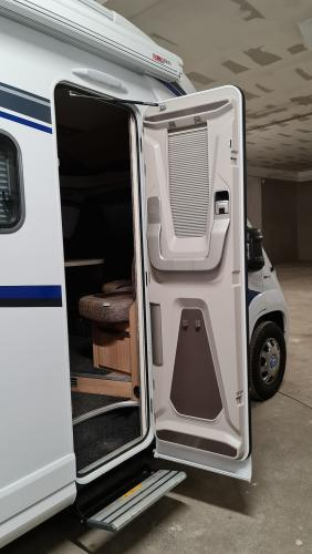

Buonasera a tutti, ho una finestra della dinette bloccata , senza possibilità di apertura , già di serie in quanto è posizionata dietro al porta di accesso della cellula. Tralasciando il fatto che per quanto costino i camper potevano ( Challenger ) montare una finestra ad ante scorrevoli , volevo condividere le foto lato dx e sx e frontale esterna  . Dico una cavolata se penso che sostituendo i blocchi fissi e montando due braccetti a compasso la finestra tornerebbe ad essere usufruibile . Mi spiace questo blocco perchè è l'unica finestra ( assieme alla porta) disponibile su quel lato camper.
Ovviamente so che c'è il non trascurabile problema della porta che andrebbe a sbattere...eventualemente ci sono delle "sicure regolabili" per non far aprire la porta sino alla finestra ed andare a romperla  ?
grazie a tutti e buona settimana
camper potevano ( Challenger ) montare una finestra ad ante scorrevoli , volevo condividere le foto lato dx e sx e frontale esterna  . Dico una cavolata se penso che sostituendo i blocchi fissi e montando due braccetti a compasso la finestra tornerebbe ad essere usufruibile . Mi spiace questo blocco perchè è l'unica finestra ( assieme alla porta) disponibile su quel lato camper.  Ovviamente so che c'è il non trascurabile problema della porta che andrebbe a sbattere...eventualemente ci sono delle sicure regolabili per non far aprire la porta sino alla finestra ed andare a romperla  ?  grazie a tutti e buona settimana  Per fare un passo in avanti, bisogna perdere per un attimo l'equilibrio
Non penso esista una finestra scorrevole di quelle dimensioni
Dovresti provare a togliere i fermi e vedete se si apre a compasso, dopodiché si prendono i suoi braccetti
Per la porta, ci si inventa qualcosa per non farla sbattere
Capisco perfettamente l intento, ma sicuramente fare quella modifica prima o poi porta alla rottura del vetro e ammaccatura della porta, prima o poi capita il colpo di vento o la disattenzione.  Non si sa quando, ma che capiti è certo.
Secondo me si ha una uguale aerazione tenendo aperto il finestrino della cabina che è li vicino, o proprio volendo, sentirei un preventivo per sostituire l intera finestra (Mi sembra una S4) con una scorrevole se esiste di quella misura.
Volendo comunque fare la modifica, la finestra è la stessa di quelle apribili, solo che al posto delle levette e braccetti, sono stati montati dei ganci fissi.

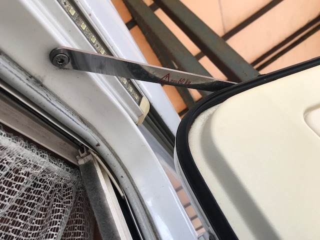

13/12/2009 4476
Inserito il 14/04/2025 alle: 23:02:00
Ciao, anche sul mio Cartagho, la finestra dietro la porta è stata sbloccata dal precedente proprietario, per evitarne la rottura la porta della cellula si blocca a poco piu' di 90 gradi, è stata applicata una piattina inox nella parte alta penso sia in vendita dai concessionari in quanto è ben fatta e funzionale, non è un fai da te. Un saluto Enzo
Enzo

In risposta al messaggio di enzo44 del 14/04/2025 alle 23:02:00
Grazie a tutti per gli spunti.
Ho il riscaldamento a gasolio e la "marmitta" è sul lato opposto di questa finestra. Il camper è stato acquistato da un noleggio e sicuramente i blocchi erano fondamentali visto gli utilizzatori del servizio.
@enzo44 : non hai per caso una foto della piattina inox che ti hanno montato ? Grazie mille

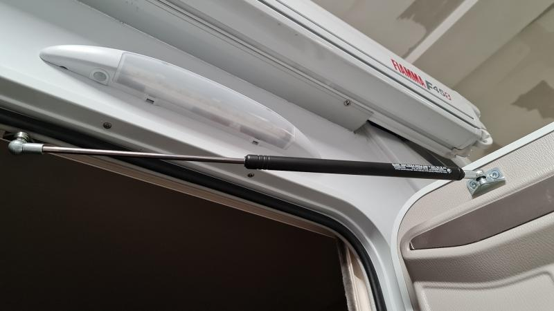

24/01/2008 10489
Inserito il 15/04/2025 alle: 11:25:29
In risposta al messaggio di Mistral78 del 15/04/2025 alle 10:41:47
Grazie a tutti per gli spunti. Ho il riscaldamento a gasolio e la marmitta è sul lato opposto di questa finestra. Il camper è stato acquistato da un noleggio e sicuramente i blocchi erano fondamentali visto gli utilizzatori del servizio.  @enzo44 : non hai per caso una foto della piattina inox che ti hanno montato ? Grazie mille
Un pistoncino  montato nella parte superiore
come molte case usano installare
risolve il problema .
12/11/2006 59072
Inserito il 15/04/2025 alle: 12:30:12
In risposta al messaggio di franco49tn del 15/04/2025 alle 11:25:29
Un pistoncino  montato nella parte superiore come molte case usano installare risolve il problema .
ci sono tantissime occasioni in cui non si puo certo lasciare la porta aperta a 90°, come in un parchegggio o lungo una strada, ma che fa comodo tenerla aperta, quindi a mio vedere un sistema fisso di blocco della porta fa piu male che bene, meglio qualcosa di agganciabile solo nel momento in cui si dovesse aprire anche la finestra.
Come arieggiare arieggia molto di piu la porta che una finestra, perchè la porta apre fino dal basso e crea un gra ricambio di aria, piu che una finestra.
13/12/2009 4476
Inserito il 15/04/2025 alle: 23:39:39
Enzo

massimo2020
massimo2020
23/07/2010 4714
Inserito il 17/04/2025 alle: 16:54:44
Devo aggiungere che per limitare l'interferenza tra porta e finestra ho sostituito la molla a gas della porta con una 5 cm più corta.
