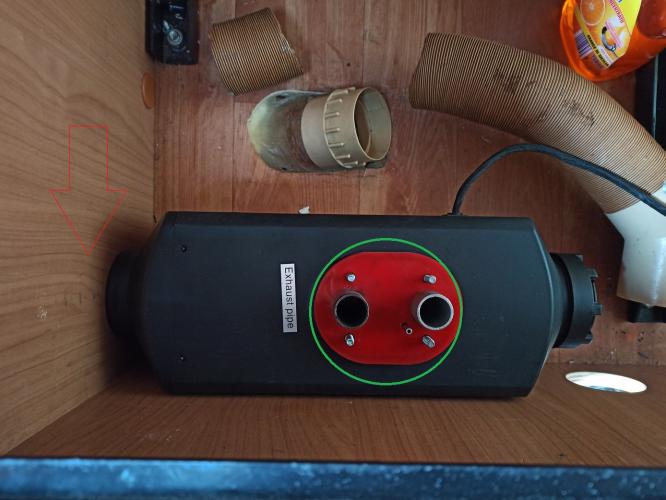

Ho individuato il punto in cui vorrei installare il cinebasto forando il pavimento ma vorrei evitare di tagliare i travetti sottostanti.

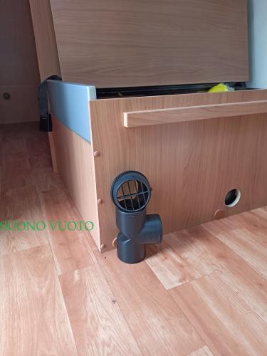

Come individuarli ? Nelle foto il punto , all' interno del gavone dinette. Ho provato a bussare per sentire come suona , in alcuni punti vuoto mentre sotto l' oggetto (appoggiato ) nel punto del cerchio verde  sembra suonare pieno. Esternamente al gavone lungo la linea trasvesale suona vuoto (scritta verde suona vuoto)
Non capisco se il suono pieno deriva dalla vicinanza della parete oppure vi e' proprio sotto un rinforzo. Pensavo di vuoto_pieno.jpgvuoto_pieno1.jpg forare con una piccola punta alla profondita' di 1,5 cm  poi infilare fil di ferro per sentire se penetra nel polistirolo oppure sente il legno.
Altre i dee ? (spostarlo all' interno del gavone diventa controproducente per via dello spazio preso)

Ho individuato il punto in cui vorrei installare il cinebasto forando il pavimento ma vorrei evitare di tagliare i travetti sottostanti. Come individuarli ? Nelle foto il punto , all' interno del gavone dinette. Ho provato
a bussare per sentire come suona , in alcuni punti vuoto mentre sotto l' oggetto (appoggiato ) nel punto del cerchio verde  sembra suonare pieno. Esternamente al gavone lungo la linea trasvesale suona vuoto (scritta verde suona vuoto) Non capisco se il suono pieno deriva dalla vicinanza della parete oppure vi e' proprio sotto un rinforzo. Pensavo di  forare con una piccola punta alla profondita' di 1,5 cm  poi infilare fil di ferro per sentire se penetra nel polistirolo oppure sente il legno. Altre i dee ? (spostarlo all' interno del gavone diventa controproducente per via dello spazio preso)
Forse un sondaggio con una microscopica punta a ferro da 1 mm aiuterebbe a capire.

Forse un sondaggio con una microscopica punta a ferro da 1 mm aiuterebbe a capire. Marco
Infatti e' quello che ho ipotizzato in fondo al mio post. nella feritoia edicata all' uscita truma si ricava lo spessore del pavimento , circa 1 cm
Non proprio... io suggerivo di esaminare il tipo di truciolo che la punta tira su...

Non proprio... io suggerivo di esaminare il tipo di truciolo che la punta tira su... Marco
Ok , giusto

l'unico modo fai da te per distinguere con certezza il vuoto dal pieno è battere con il manico di plastica dura di un cacciavite,dopo un pò di battute si capisce subito,è difficile sbagliare,sul perimetro pavimento e pareti cè sempre un travetto.

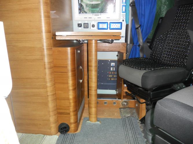

il travetto è fissato al pavimento e accanto parte x parte ce' l'isolante e sopra ce' il pavimento , tagliando con una sega a tazza i due fori x installare il riscaldatore hai la possibilità di fissarlo o sopra il pavimento o sotto alla scocca ( il mio è all'interno ) ,alcuni mezzi hanno il pavimento cedevole x assenza dei travetti e qui su col hanno espresso appunto la manchevolezza . quindi UN foro x far passare i cavi di alimentazione se decidi di installarlo sotto esternamente con uno scatolato di acciaio x proteggerlo o DUE fori x installazione dentro al mezzo ( uno x aspirazione e l'altro x evacuazione fumi ) . a te la tipologia di installazione che se interna al massimo sentirai la pompa con il suo ticchettio ,niente di grave ( parere personale ) .
in fondo vedi tre fori di passaggio aria e la griglia grande è l'aspirazione aria ,mentre una delle uscite aria calda è il tondo nero in primo piano .

Ciao, fora e non pensarci, nel senso che anche se per caso dovessi prendere un travetto non succederebbe niente. Il pavimento è incollato sui travetti, quindi anche se quel singolo travetto viene interrotto, ci sono tutti gli altri a reggere. Il riscaldatore normalmente si trova in posizioni dove tu con i piedi non andrai mai e comunque il pavimento diventando una struttura aunica tiene perfettamente.
Sarebbe differente se i travetti non fossero incollati sotto e sopra ai 2 strati di pavimento (interno ed esterno) e alla parte coibentata.
