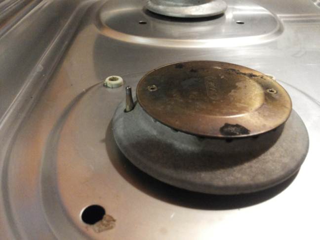

Ciao, nell'ultima gita in camper si è manifestato questo problema col fornello Dometic, che ha i classici dispositivi di sicurezza sulla fiamma. La fiamma si accende regolarmente, metti su la pentola, dopo 5/6 minuti si sente un TIC e la fiamma si spegne istantaneamente. Cambiato fuoco, stesso cinema. Quale potrebbe essere il problema? Grazie ciao

A volte la termocoppia scende un pochino e quindi non riesce a scaldarsi abbastanza , prova a tirarla un po' su con le dita (quando e' fredda mi raccomando) e piegarla un pochino affinche' non riscenda

escluderei la termocoppia se lo fa su più di un bruciatore; penserei al regolatore in crisi o alla pressione bassa del gas dovuta alla bombola in esaurimento.

esperienza personale 2 su 3 facevano cosi' solo uno andava
o meglio due si accendevano stavano accessi un pochino e poi si spegnevano ... il terzo perfeto
mentre ragionavo su bombola , gas sporco, pressione atmosferica , i maro'
mi cade l' occhio sulla termocoppia .. pochi secondi e tutto ha funzionato e sta funzionando alla grande (e avevo gia' tirato fuori al cassetta dei ferri per smontare il tutto)
poi e' ovvio che senza vederlo potrebbero essere pure i maro' il problema .. per quello che ne so.

se l'anomalia la riscontri in tutti bruciatori direi che il problema è sul riduttore , se invece la riscontri solo in uno o due bruciatori su 3 o 4 direi che l'anomalia proviene dalla termocoppia o dagli spargifiamma sporchi , mi pare di aver capito che l'anomalia sia in tutti i bruciatori , tra l'altro si spengono dopo circa 5-6 minuti quindi direi che il problema provenga dal riduttore causa scarsa pressione e portata come giustamente ha specificato PDR , eventualmente prova a togliere tutti gli spargifiamma poi scrosta e pulisci bene il sotto degli stessi spargifiamma ed in particolare i canali o fessure ove si incendia il gas , chiaramente il gas in bombola non deve essere in esaurimento

Ciao, grazie a tutti, controllerò le termocoppie e pulirò gli spargifiamma. Ad ogni modo proverò anche con una bombola nuova per togliermi ogni dubbio. Ciao
EDIT
Fatta prova ieri sera con la stessa bombola, sono andati tutti i fuochi per 10 minuti senza spegnersi mai,,, avevo un sospetto sul turbovent che è proprio vicino alla cucina, era acceso in aspirazione, allora l'ho riacceso anche ieri, ma niente, tutto funziona. Boh. Le termocoppie mi sembrano all'altezza giusta, allego foto
Ad ogni modo volevo fare la pulizia degli spargifiamma, ho visto che non sono semplicemente appoggiati come quelli del fornello di casa, e giustamente se no a ogni curva partirebbero per la tangente, immagino si svitino le due Torx che sono sopra, giusto? Grazie Ciao
