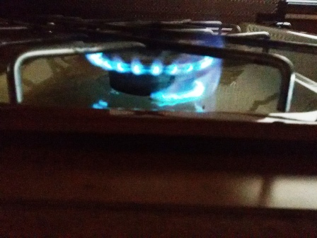

Chi mi aiuta per favore?
Improvvisamente quando acceso vedo questo :
vedete il fuoco anche alla base?  ho spento e riacceso diverse  volte , ma nulla rimane cosi!
il piano cottura è cramer su burstner A6202  preso da poco,,,
Che devo fare?
grazie e saluti,
Ale

Chi mi aiuta per favore? Improvvisamente quando acceso vedo questo : vedete il fuoco anche alla base?  ho spento e riacceso diverse  volte , ma nulla rimane cosi! il piano cottura è cramer su burstner A6202  preso da poco,,, Che devo fare?  grazie e saluti, Ale
Prova a smontarlo e con uno spillo attaccato ad un cacciavite pulisci il foro dell'ugello, quando lo rimonti verifica che sia entrato bene

smonta il fornello è puliscilo a fondo.. slt

Io non proverei a pulire l'ugello con uno spillo, rischi di deformare il foro con conseguenti problemi di combustione per l'alterazione del rapporto aria/gpl. Smonta la parte superiore, metti a vista l'ugello e spruzzaci sopra del banale svitol, lascia agire per qualche minuto e asciuga con uno straccio tutti i residui, rimonta e prova. Il discorso è valido se il problema è presente su di un solo fuoco.Se comune anche agli altri, può trattarsi, verosimilmente, di un aumento di pressione nell'impianto ed in questo caso la prima cosa da farsi è sostituire il regolatore sulla bombola. Le altre utenze a gpl come vanno?. Se non hai molta dimestichezza con il gas e poca manualità nel fai da te, il consiglio che ti dò è di far verificare la cosa a persone esperte. Con il gas non ci si improvvisa e, purtroppo, quasi sempre si sbaglia una volta sola. Buon lavoro e facci sapere Enzo

Non mi sembra una cosa rassicurante. Se non erro la fiamma esce dalla base del bruciatore.  Se è così, potresti avere una lesione del corpo bruciatore proprio nella zona da cui esce la fiamma.
Controlla bene, il GPL è sicuro solo se viene usato con i dovuti canoni altrimenti, come del resto con tutte le fonti energetiche, non ci si può scherzare.
Non credo sia una questione di pulizia dell'ugello e questo non si pulisce MAI con un corpo che ne può alterare la forma od il diametro.

Non è che con lo spillo deve limare il buco ma solo passarlo per vedere se è otturato.

Si Onabet concordo, in realtà non ero convinto dello spillo anche perchè temevo di pigiare verso
l'interno l'eventuale ostruzione. Ed ho scritto proprio per il motivo  che indica  ik6amo  il fuoco esse dalla  base del bruciatore!
Ancora non ho provato a togliere la testa del bruciatore, qualcuno sa come si fa? è messa a pressione e poi vite da un lato?  e poi
se fosse sporco il bruciatore forse chiudere qualche foro in cima cioè sul fornello stesso giusto?
cmq domani provo a  sfilarlo e controllo.
salutie
Ale

Come si smonta il bruciatore non lo so, perchè varia da fornello a fornello; se le viti di fissaggio sono molto incrostate potresti anche non riuscire a smontarlo.
E' comunque necessario verificare l'esistenza di fuoriuscita di gas alla base del bruciatore, quindi penso sia indispensabile disassemblare il tutto.

passaggio aria comburente parzialmente ostruito e spargifiamma con fori parzialmente ostruiti , togli lo spargifiamma e puliscilo con una spazzola di ferro controllando che i passaggi siano tutti liberi , l'ugello lascialo stare perchè non è quello che crea quel problema , eventualmente quando hai tolto lo spargifiamma controlla che l'ugello sia ben avvitato e stretto ma nel foro calibrato non infilarci nulla , pulisci anche tutta la rampa , detta breve breve si tratta solo di sporco , per togliere lo spargifiamma solitamente bisogna svitare la vite o le 2  viti superiori che lo fermano
se la vite o viti che fermano lo spargifiamma superiore fossero ossidate e non si svitassero sono azzi amari ma con un buon giravite e tanta santa pazienza devi farcela , eventualmente prima fallo scaldare accendendo il fornello poi prova e riprova ma cerca di non spanarle altrimenti dovrai trapanare ma visto che il piano cottura è recente non dovresti incontrare difficoltà , solitamete a creare quel problema è quando bolle il latte e se ne va per i fatti suoi , probabilmente tua moglie o compagna ne sa qualcosina wink

Ho pensato anche io alo spargifiamma sporco, il fatto è che dalla foto la fiamma sembra proprio uscire dalla base del bruciatore. Uno spargifiamma sporco dovrebbe proiettare la fiamma verso la base, con un effetto visivo differente.
A me, per pulire il bruciatore, una delle due vitine Torx (è una follia metterle così piccole) si è addirittura spezzata.
Ho rimediato girando lo spargifiamma di 90° e facendo due nuovi buchi con due viti autofilettanti. Non sarà il massimo.... ma funziona.

come si vede dalla foto è evidente che quella fiamma è carente di aria comburente quindi è facile pensare che la rampa gas alla sua base sia sporca ma visto che per accedere alla rampa bisogna togliere lo spargifiamma tanto vale pulire anche quello , tra l'altro anche uno spargifiamma sporco contribuisce a creare una combustione all'interno della rampa e giocoforza parte della fiamma uscirebbe alla base o dove trova via di uscita , quella fiamma sottostante decisamente anomala e causata da una combustione che avviene nella rampa e la dentro assolutamente non deve avvenire nessuna combustione , a mio parere bisogna solo pulire ma per farlo deve togliere lo spargifiamma e quelle viti sai meglio del sottoscritto che spesso è quasi impossibile toglierle senza romperle e tu ne hai avuto esperienza diretta
ogni 2-3 mesi andrebbero svitate e riavvitate se poi si sostituiscono con viti inox sarebbe meglio ma se periodicamente non si svitano e riavvitano potrebbero inchiodarsi anche quelle , girando lo spargifiamma facendo altri 2 fori sulla base come hai fatto non succede nulla e funziona ugualmente , l'importante è che una fiammella lambisca sempre la termocoppia , credo non serva ricordarti di togliere e rimettere quelle viti periodicamente ma te lo ricordo ugualmente e potrebbe servire ad altri

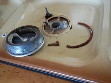

grazie Mario, il problemo sembrerebbe questa guarnizione sbriciolata che si trova alla  base del bruciatore,
 tra l'altro si è svitato semplicemente girandolo che si vede dall'incavo.
Il  diametro è da 60mm. Pensi che si trovi dai rivenditori di accessori camper? il piano cottura
anche se si presenta bene ha pur sempre  23  anni. Lo  produceva la Cramer.
Intanto telefono qui su via pontina...
saluti
Ale

azz non so perchè ma ero convinto si trattava di un piano cottura più recente ma poco importa , ora copri l'ugello e dai una gran bella scrostata e pulita all'interno della rampa , la rampa si trova all'interno di quel buco che vedi con alla base l'ugello , pulisci bene anche il sotto dello spargifiamma e il porta spargifiamma , la guarnizione sottostante serve per non rovinare la parte porcellanata o verniciata del piano e sopratutto per evitare che liquidi vari entrino nel fondo quindi volendo potresti anche non metterla ma in quel caso il porta spargifiamma deve aderire ben sulla base piano cottura per tutta la sua circonferenza magari mettendoci un filo di silicone rosso per alte temperature , chiaramente se trovi la guarnizione è decisamente meglio rimetterla , se non la trovi si potrebbe fare
ora che mi ricordo quel tipo di piano cottura potrebbe prelevare l'aria comburente non direttamente dalla rampa ma da un condotto apposito che parte dal rubinetto e li si trova anche l'ugello ma si tratterebbe di piani cottura per camper di circa 27-30 anni

bene, allora pulisco tutto, visto che dalle prime telefonate sembra che di guarnizioni non ne abbiamo
faccio un giro da un ricambista per piani cottura  con lo -spargifiamma- :  )   se non dovessi trovarlo
seguo il tuo consiglio silicone alte temperature...in questo caso lo passo dopo aver rinserito lo spargifiamma
giusto? in altre parole non lo metto al posto della  guarnizione, no?

il silicone alta temperatura rosso lo devi stendere sotto al porta spargifiamma che va a contatto con la base del piano cottura e devi stenderlo prima di fissarlo , mettine poco altrimenti oltre che sbordare all'esterno sborderebbe anche all'interno e la sbordatura interna non riuscendo a toglierla potrebbe creare qualche problema
